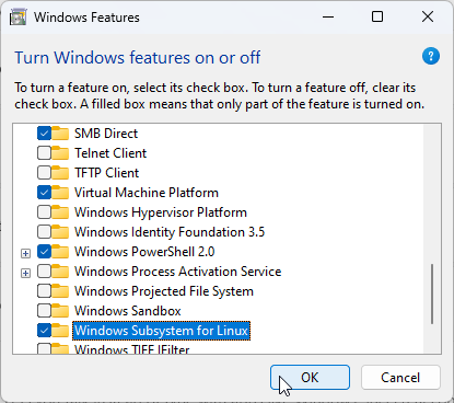

Единственная проблема, с которой я столкнулся, заключалась в том, что, хотя команда wsl работала в терминале, функция WSL по умолчанию не была включена:
