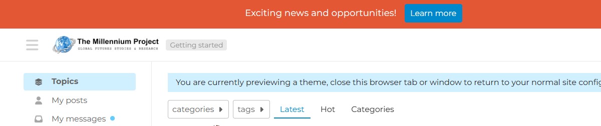

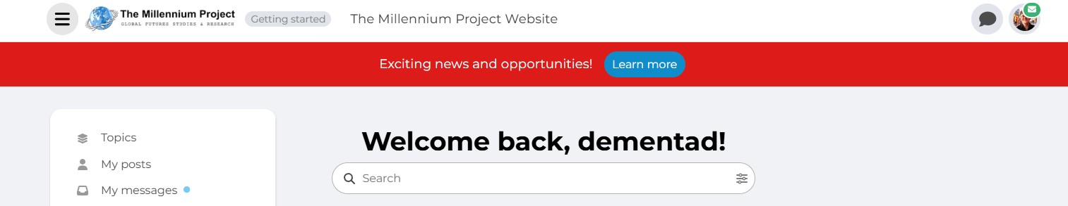

Я установил этот компонент, и в ПРЕДПРОСМОТРЕ баннер отображается над заголовком, но на реальном сайте он показывается под заголовком. Это происходит во всех протестированных мной браузерах: Brave, Edge, Safari.
Установлено ли значение параметра plugin_outlet как above-site-header? Или, возможно, это связано с темой Horizon :thinking:.
Я использую тему FKB Pro. plugin_outlet настроен правильно, но это не имеет значения. Независимо от того, установлено ли значение above-site-header или below-site-header, предварительный просмотр работает корректно (первый пример), но на самом сайте объявление отображается только ниже заголовка сайта (второй пример).
