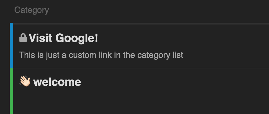

Очень ценю, что вы это написали. Я думал, что slug категории в настройках предназначен для существующей приватной категории, которую я хочу добавить в меню категорий. Вместо этого я понял, что этот компонент темы по сути позволяет нам добавлять произвольную ссылку над конкретной категорией в списке категорий, и эта ссылка не обязательно должна быть связана с существующей категорией. Например, я просто ввёл welcome~Посетите Google!~Это просто произвольная ссылка в списке категорий~https://www.google.com, и всё заработало.

Также заметил, что это отображается только в представлении списка категорий, но не в выпадающем меню категорий и не в результатах поиска.

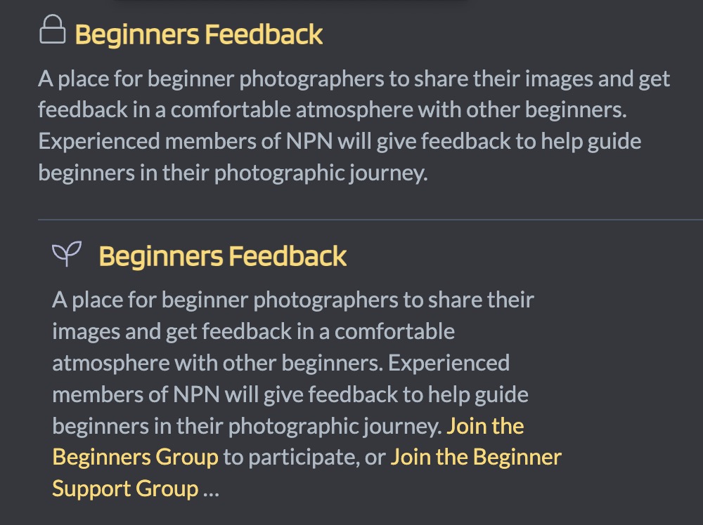

Это отличный компонент, но у меня возникли проблемы с тем, что он не скрывает саму категорию. Я пробовал это с неадминистраторским аккаунтом и анонимно. Ниже то, что я вижу, вместе с моими настройками. Я что-то делаю не так, или это баг?
URL категории: https://community.naturephotographers.network/c/beginners/147
Запись предпросмотра категории:
beginners~Beginners Feedback~Место для начинающих фотографов, где они могут делиться своими снимками и получать отзывы в комфортной атмосфере с другими новичками. Опытные участники NPN дадут обратную связь, чтобы помочь начинающим в их фотографическом путешествии.~/g/Beginners~Beginners,Beginner_Support
