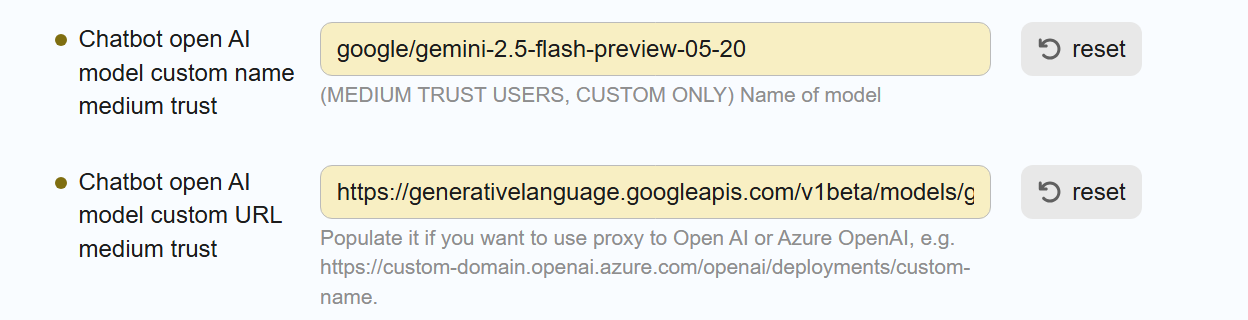

Привет, @merefield,
Я пытаюсь запустить Gemini 2.5 Flash с плагином Chatbot, но не могу установить соединение.
Текущие настройки доверия
  • Название модели: google/gemini-2.5-flash-preview-05-20
  • Пользовательский URL: https://generativelanguage.googleapis.com/v1beta/models/gemini-2.5-flash-preview-05-20
    (Я также пробовал путь /v1beta/openai/.)
Сделанные попытки
  • Ключи API от OpenRouter, Google AI Studio и OpenAI — ни один не работает.
  • Установил и указал плагин на прокси openai-gemini (репозиторий PublicAffairs) — всё ещё безрезультатно.
Не знаете ли вы правильную комбинацию URL или какой-то дополнительный шаг, который я упускаю, чтобы заставить Gemini 2.5 Flash работать с плагином?
Спасибо за любые рекомендации, я немного запутался в правильной настройке.
Брайан
Привет, Брайан, не забудь поставить галочку.
Примечание: Хотя это может работать с Basic Bot, это не будет работать с более полезным RAG Bot, который включает инструменты, такие как поиск по форуму. Возможно, когда-нибудь я добавлю эту функцию (которая позволит вам указывать альтернативных провайдеров эмбеддингов), но на данный момент для RAG Bot поддерживается только OpenAI (что и нужно большинству пользователей).
Большое спасибо, Роберт. Ваши усилия вызывают восхищение. Мы ценим вашу добросовестность и безупречное качество продукта.
