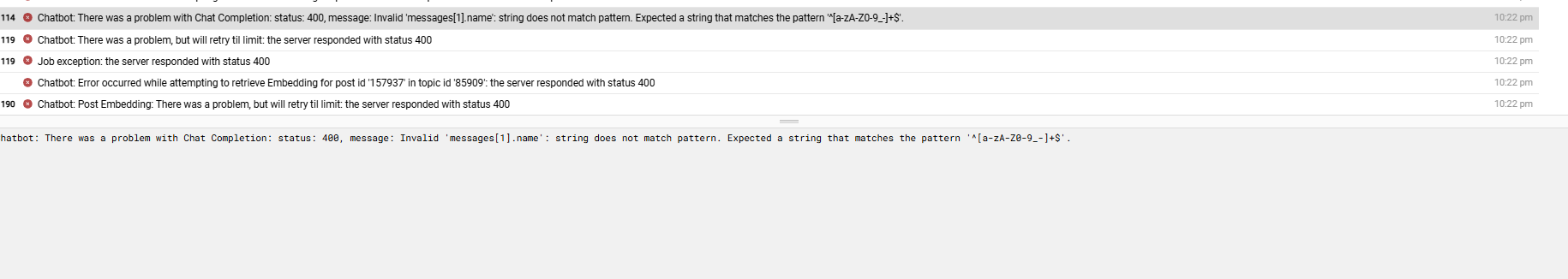

Проблема не связана со статусом пользователя (новый или старый). Ошибка возникала и у новых пользователей. Сегодня я снова столкнулся с ошибками. Изображение ошибки приведено ниже. Также есть предупреждение относительно символов.
Чат-бот: Произошла проблема при завершении чата: статус 400, сообщение: Неверное значение «messages[1].name»: строка не соответствует шаблону. Ожидается строка, соответствующая шаблону «+$».

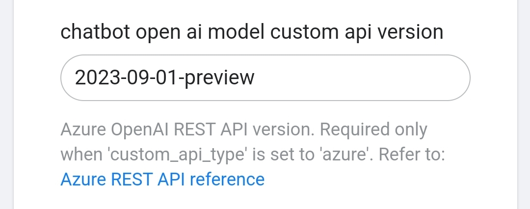

Я использую Azure. Возможно, мои настройки неверны?
Похоже, вы используете очень старую модель.
Вот актуальная документация по API:
Убедитесь, что вы развернули одну из последних моделей.
gpt-4o-mini точно поддерживает эту функцию.
Разве мы не должны изменить следующее отдельно для версии API?
Наверное, это слишком устарело :).

Я выполнил предложенные вами варианты решения, но проблема сохраняется. Я слежу за ней с момента последнего сообщения. Я обнаружил, что у пользователей, столкнувшихся с этой проблемой, в именах учётных записей присутствуют неанглийские символы. Может ли это быть причиной? С другими именами, содержащими только английские символы, проблем нет.
Ошибка: Чат-бот: Произошла проблема с завершением чата: статус: 400, сообщение: Неверное значение 'messages[1].name': строка не соответствует шаблону. Ожидается строка, соответствующая шаблону '^[a-zA-Z0-9_-]+$'.

Да, ошибка возникает из-за имён пользователей. Если имя пользователя содержит неанглийские буквы, такие как ş, i, ü, ö и т. д., возникает ошибка. Ошибка бота выглядит так:
Я несколько раз пытался сформировать для вас ответ, но в итоге не смог. Если проблема сохраняется, пожалуйста, свяжитесь с администратором, спасибо!
Сообщение записывается. На экране журнала одна из ошибок связана с символами.
Я редактирую имя пользователя автора сообщения, в котором произошла ошибка, заменяя его на английские символы. Затем я упоминаю бота в этом сообщении, и бот отвечает без ошибок.
Однако, если я не редактирую имя пользователя и упоминаю бота в сообщении, бот снова не отвечает и выдаёт ту же ошибку.
