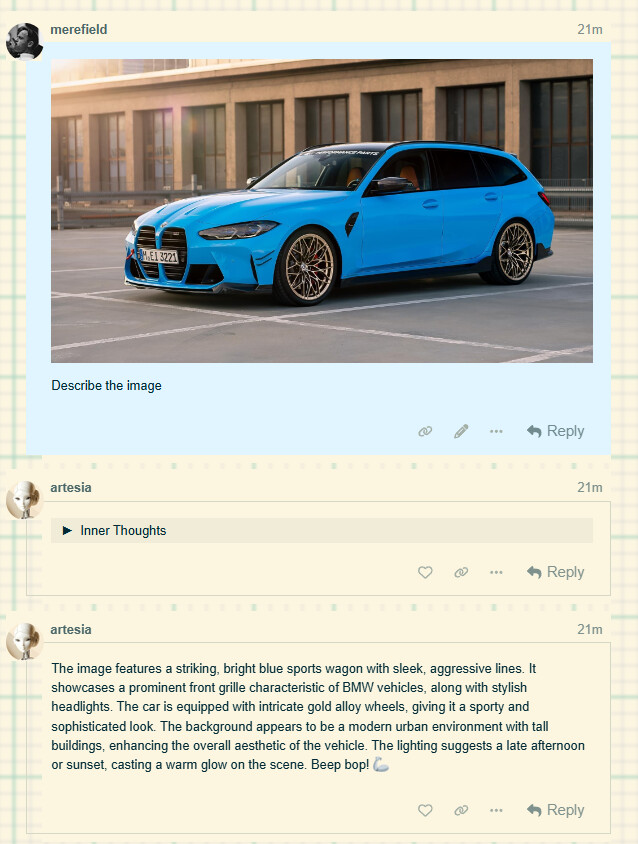

Я обновил плагин. Проблем с ответами чат-бота нет. Но теперь чат-бот выдаёт ошибку, что не может увидеть содержимое изображения. Хочу сообщить вам об этом. Моя настройка зрения: напрямую.
Спасибо за отчет. Я посмотрю.
Это должно быть исправлено начиная с:
Однако в ходе тестирования я заметил кое-что интересное.
В Discourse есть небольшая задержка, прежде чем изображения полностью отразятся в данных сообщения. Поэтому, если бот отвечает слишком быстро, он может не заметить наличие изображения.
Решение — увеличить значение:
chatbot reply job time delay — я тестировал значения 0 и 2; 0 часто оказывается слишком быстрым, поэтому немного замедлите работу.
Если вы всегда ссылаетесь на изображение из предыдущего сообщения, проблем не возникнет. Проблема возникает только в том случае, если вы загружаете изображение и сразу же ссылаетесь на него в том же сообщении, например: «опиши это изображение».

Чтобы прояснить, что я имею в виду, вот пример:
Я не хочу вываливать весь этот хаос, когда задержка ответа равна 0 :smiley:

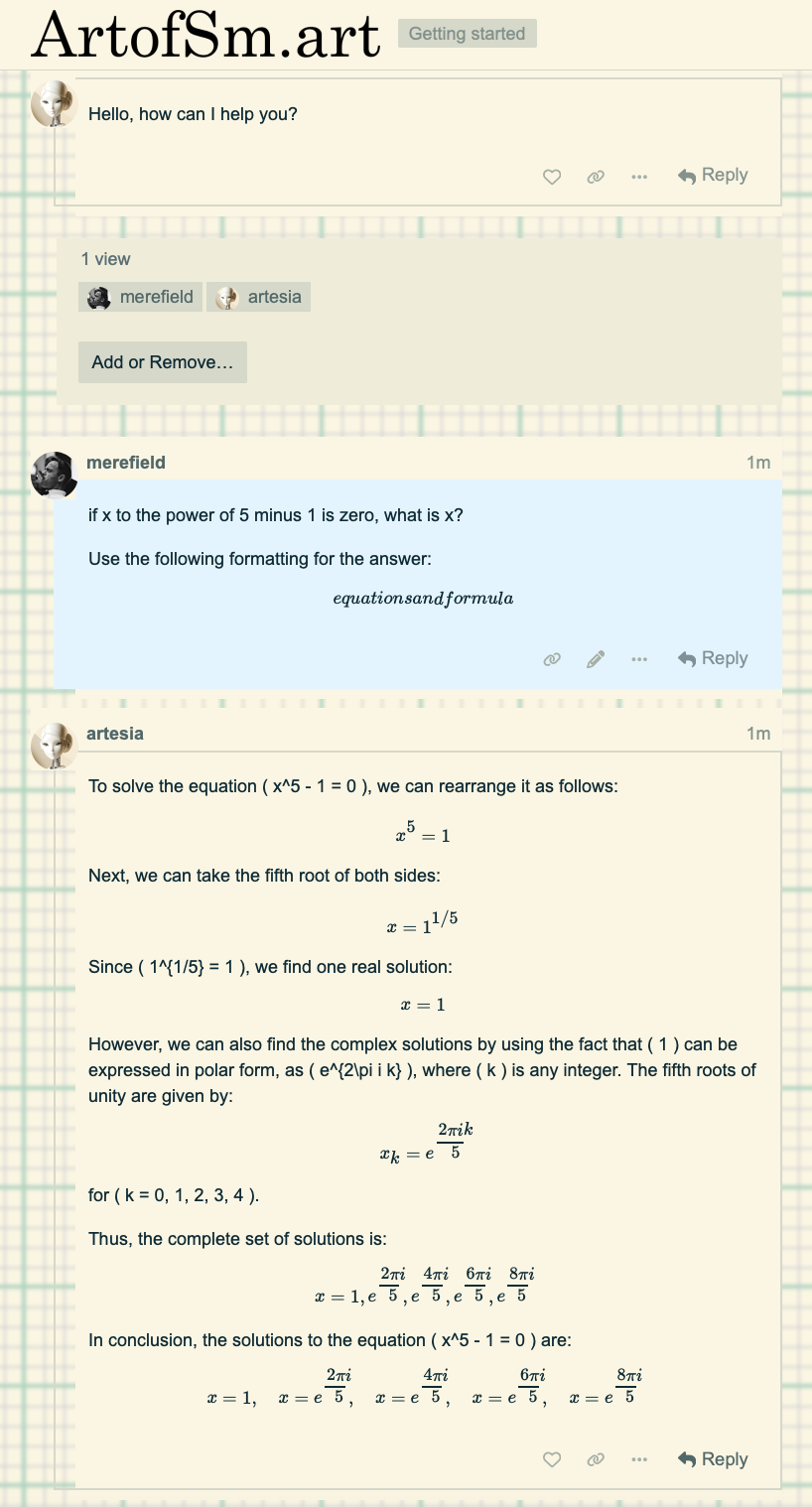

Нашел обходной путь для использования математических уравнений с o1 без необходимости в системном промпте:
Например:
Если x в пятой степени минус 1 равно нулю, чему равен x?
Используйте следующий формат для ответа:
уравнения и формулы
Обычно такую информацию о форматировании указывают в системном промпте (если ваш сайт регулярно использует ботов для математики). Но у o1 пока нет такой возможности (пока?), поэтому нужно явно указывать это в самом запросе. Похоже, что это работает :rocket:
