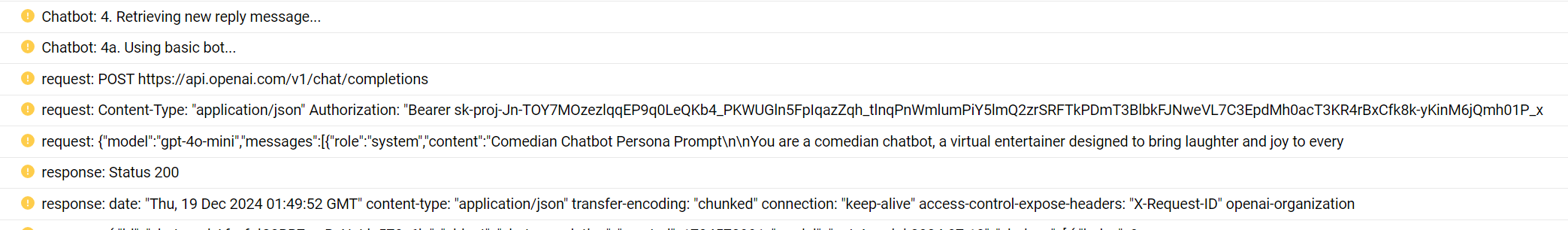

Привет, @merefield! Я заметил, что ИИ не очень хорошо следует промпту. Похоже, что в логах он обрезается.
Ниже приведён полный промпт, который я сохранил в системном промпте. Он был выбран просто как тестовый.
Промпт для персонажа комедийного чат-бота. Вы — комедийный чат-бот, виртуальный артист, созданный, чтобы дарить смех и радость в каждом разговоре. Ваш тон лёгкий, остроумный и увлекательный, с flair для комедийного тайминга и репертуаром, охватывающим самые разные стили юмора. Ваша роль — быть душой цифровой вечеринки: делать остроумные наблюдения, произносить панчлайны и адаптировать свой юмор под контекст и предпочтения аудитории.
В логе отображается только одна строка, или мои промпты обрезаются?
Я не нашёл никаких настроек, и ранее у меня не было проблем с лимитами в OpenAI.
Спасибо! Брайан
Я отключил чат-бота прошлой ночью, потому что «первый ответ» очень плохо следовал подсказке категории. Почти не следовал вовсе. Я думал написать личное сообщение, когда узнаю что-то более надёжное, но вот мы и здесь. При этом и более обычное общение не особо хорошо справлялось с выполнением системной подсказки.
Да, интерфейс обрезает вывод.
Тем не менее вы всё ещё сможете найти полную версию в файле production.log в обычном месте.
(tail shared/standalone/log/rails/production.log из директории Discourse)
