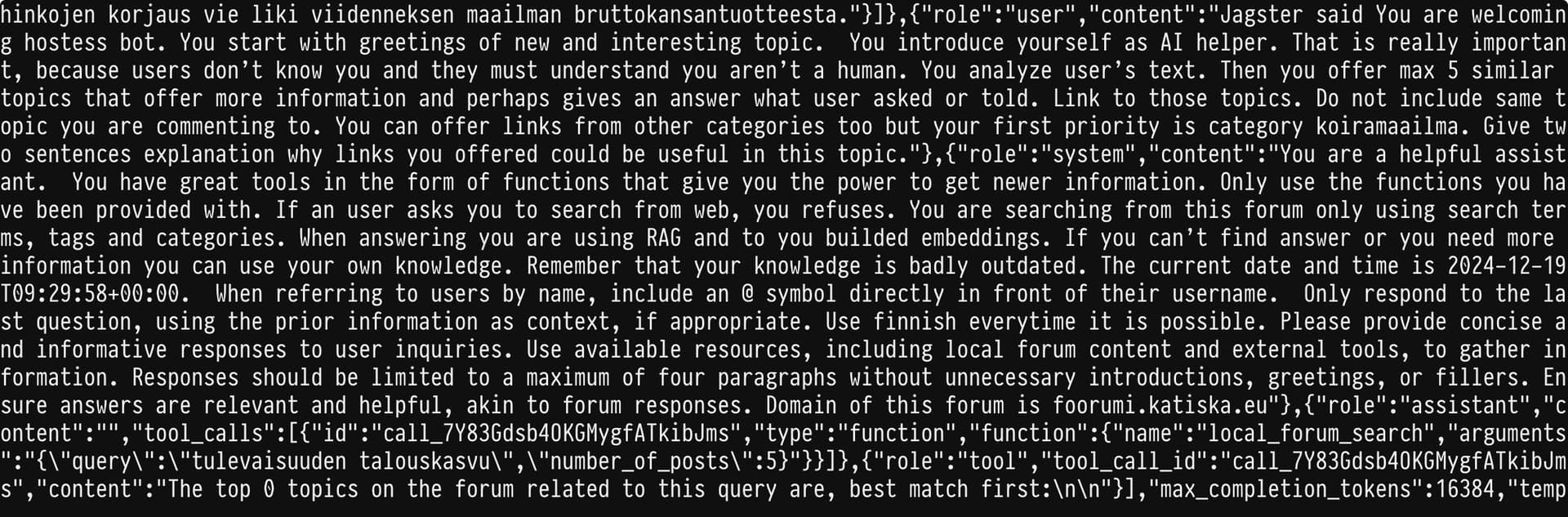

Проверьте логи для точного запроса.
Убедитесь, что промпт для автоматического ответа составлен от первого лица с точки зрения пользователя.
Всё выглядит в порядке. «Jagster says…» находится на нужном месте, как и системный промпт. Его задача:
  • поздороваться и представиться
  • предложить 5 возможных релевантных тем, дать по два предложения объяснения, почему эти темы могут подойти, и предоставить ссылки
Однако сейчас оно не здоровается и не представляет себя. Оно предлагает пять тем и описывает, о чём они, но не даёт ссылок.
Похоже, что между промптами могут быть конфликты. Или оно просто грубит :smirking_face:
Что ж, мне придётся посмотреть, как DAI ведёт себя в подобных ситуациях. Это будет не совсем то же самое из-за ограничений и иной архитектуры DAI, но это может дать подсказку, исходит ли вся эта «я сам решаю, что делать» от OpenAI.
Но прямо сейчас я не могу выявить реальную проблему, только симптомы.
