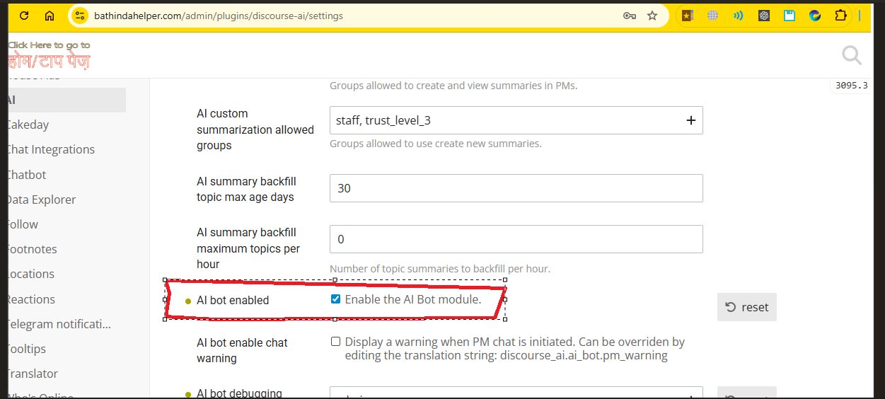

Я не смог найти/увидеть, какая модель ИИ используется этим ботом, который отображается в виде значка робота на моей домашней странице:
И, возможно, могу ли я изменить модель ИИ для этого бота или нет? Какие еще варианты возможны?
