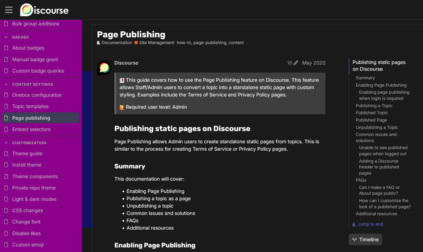

Нормально ли, что после использования категорий документов, при просмотре темы в этой категории в боковой навигации исчезает ссылка на админ-панель? Мне это довольно раздражает, но я не знаю, является ли это общей проблемой или спецификой моей настройки. Мне кажется, что доступ к «административным функциям» должен быть в стабильном месте для администраторов сайта?
Да, это нормально. Обычная боковая панель заменяется на панель «Категории документации». Административные элементы находятся в стабильном месте… как только вы вернетесь назад:
Правильно — есть ли способ настроить боковую панель «Категории документов»? Мне очень нравится список документов, но то, что обычно присутствующие элементы боковой панели, такие как «Мои сообщения» и т. д., внезапно исчезают, сбивает с толку, особенно потому, что остальной дизайн практически не меняется. Думаю, если бы при просмотре «Категорий документов» общий вид сильно отличался, это не вызывало бы такой путаницы. Я знаю, что когда я впервые попал на Meta, вся эта система документации сбила меня с толку, и я какое-то время избегал её :face_with_peeking_eye: (я думал: «О боже, где я сейчас?»).
Немного CSS может придать боковой панели документации уникальный цвет фона — возможно, это поможет?
.discourse-docs-sidebar-panel {
background-color: darkmagenta;
Отличная идея, спасибо! Я подробнее изучу различные селекторы для части макета страницы Discourse. Думаю, где-то есть справка.Не помню, задавал ли я этот вопрос раньше, но можно ли применить правило CSS в зависимости от группы или уровня доверия (TL), к которому принадлежит пользователь?
