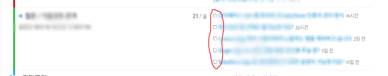

Изучив вопрос подробнее, я обнаружил, что добавление padding-top и padding-bottom со значением 15px к CSS-классу topic-statuses позволяет обойти эту проблему. Надеюсь, что кто-то из разработчиков плагина сможет исправить это более постоянным способом.
Я думаю, это связано с Discourse Tooltips. Проблема касается не только неотмеченных как решённые тем на вашем сайте, но и любых закреплённых тем и тем с замком.

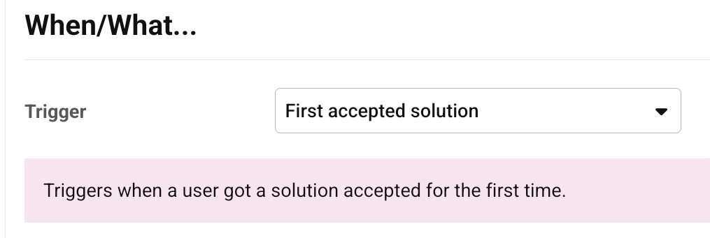

Насколько я понимаю, при создании автоматизации можно использовать триггер «first_accepted_solution» из плагина Solved. Будет ли автоматизация с этим триггером запускаться только один раз для каждой темы, которая получает статус «решено», или же речь идет о первом принятом решении от конкретного пользователя, а не о теме? Не уверен, что вопрос сформулирован понятно, извините.
Где можно прочитать больше о триггерах, доступных в автоматизациях? Мой фокус на «accepted_solutions», который, если я не ошибаюсь, берется из плагина Solved. Отсюда и вопрос.
«Первое принятое решение» срабатывает в первый раз, когда пост пользователя выбирается в качестве решения любой темы.
Например, вы можете использовать это, чтобы поблагодарить пользователя за помощь кому-то в первый раз, когда он это сделал.

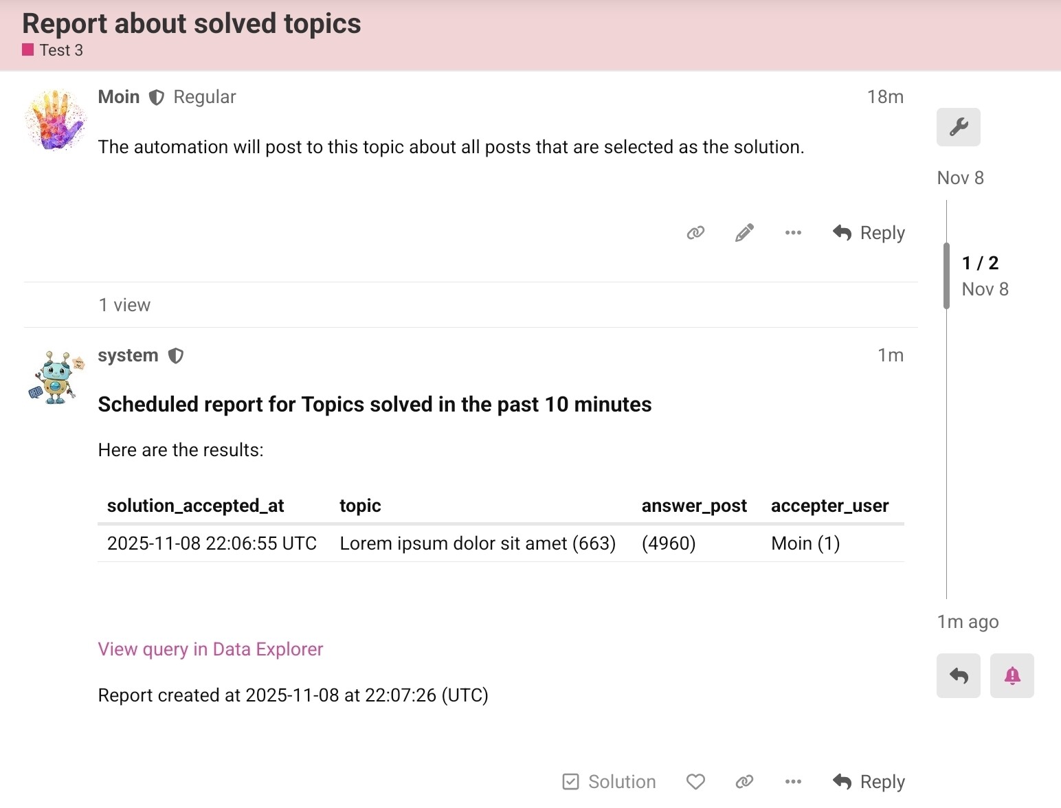

Не зная, что вы планируете делать с этим постом и зачем он вам нужен, сложно предложить что-то полезное.
Вы просто хотите узнать о том, как посты помечаются как решения?
В таком случае можно использовать запрос в Data Explorer и скрипт «Планирование поста в теме по результатам Data Explorer». Например, можно настроить запрос, который каждые 10 минут возвращает решения за последние 10 минут.
Предположительно, можно запускать его и чаще, но я не уверен, какую нагрузку это создаёт на сервер. Однако даже при запуске каждую минуту не обязательно будет создан отдельный пост для каждого решения. Возможно, за одну минуту будет решено две темы.
Кроме того, результат такого поста можно кастомизировать лишь в ограниченной степени. (Конечно, вы можете изменить используемые тексты, как и любой другой текст, но имейте в виду, что тогда вам придётся делать это для каждого поста, который изменяется автоматизацией с помощью этого скрипта. Поэтому такой подход не подойдёт, если вы хотите добиться максимальной индивидуальности.)
Простой пример поста, созданного этой автоматизацией:
Содержимое таблицы зависит от запроса. Запрос можно расширить, например, чтобы отображать ссылку на тему или решение. Я оставил его простым, чтобы продемонстрировать, как в целом работает эта функция.
Запрос, который я использовал

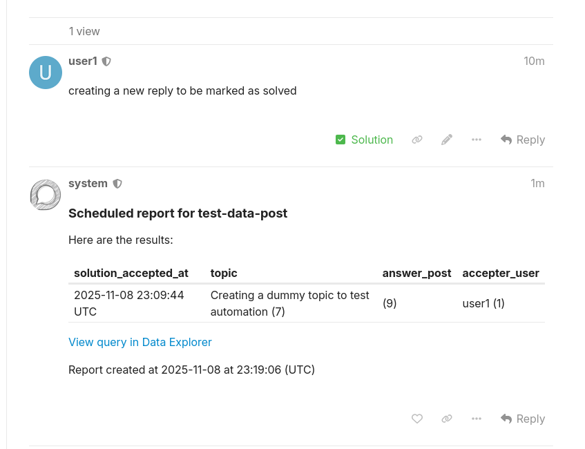

Привет @Moin,
Большое спасибо за ваш ответ :slight_smile:
Отлично, я протестировал и всё заработало — благодаря вашему ответу:
Однако это всё ещё не то, что я искал.
Извините, если я не был достаточно ясен в своём предыдущем вопросе.
Я пытаюсь создать автоматизацию, которая будет создавать сообщение (от системного пользователя) каждый раз, когда тема решается. В этой теме новое сообщение будет содержать опрос (опрос будет представлен в формате Markdown из Discourse Surveys).
