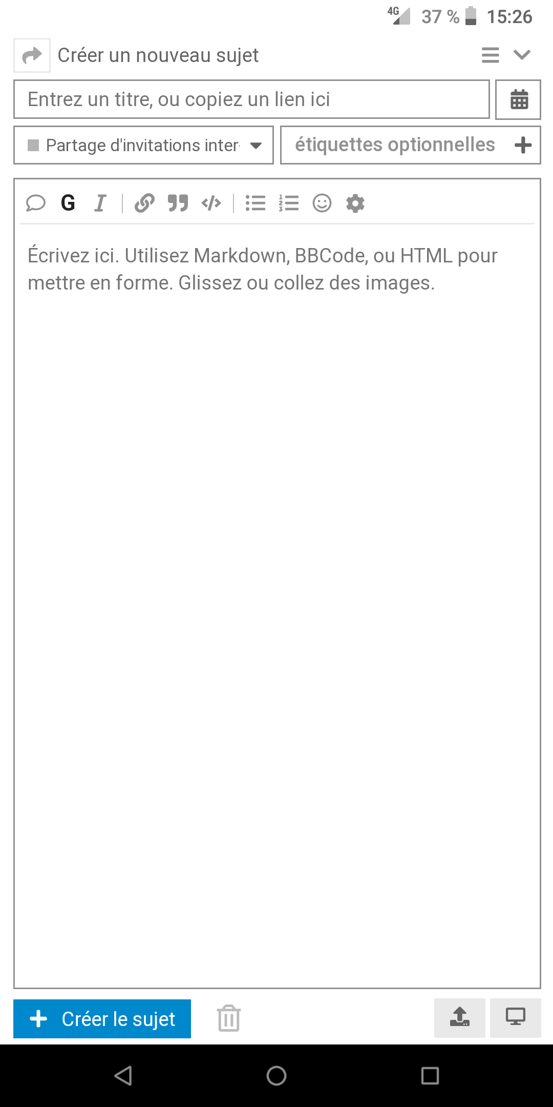

Чувствую себя идиотом, но не могу заставить это работать. На сайте Pavilion, когда я создаю тему, я вижу:

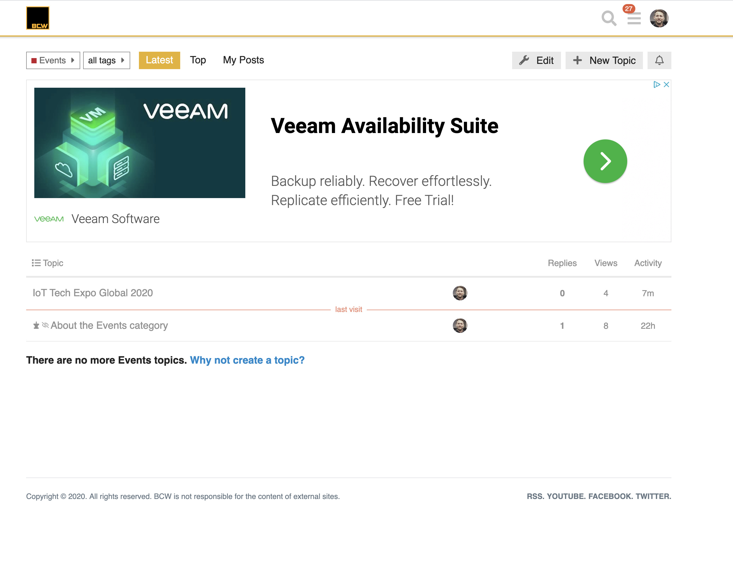

На моём сайте я вижу:
Как добавить кнопку «Добавить событие»?

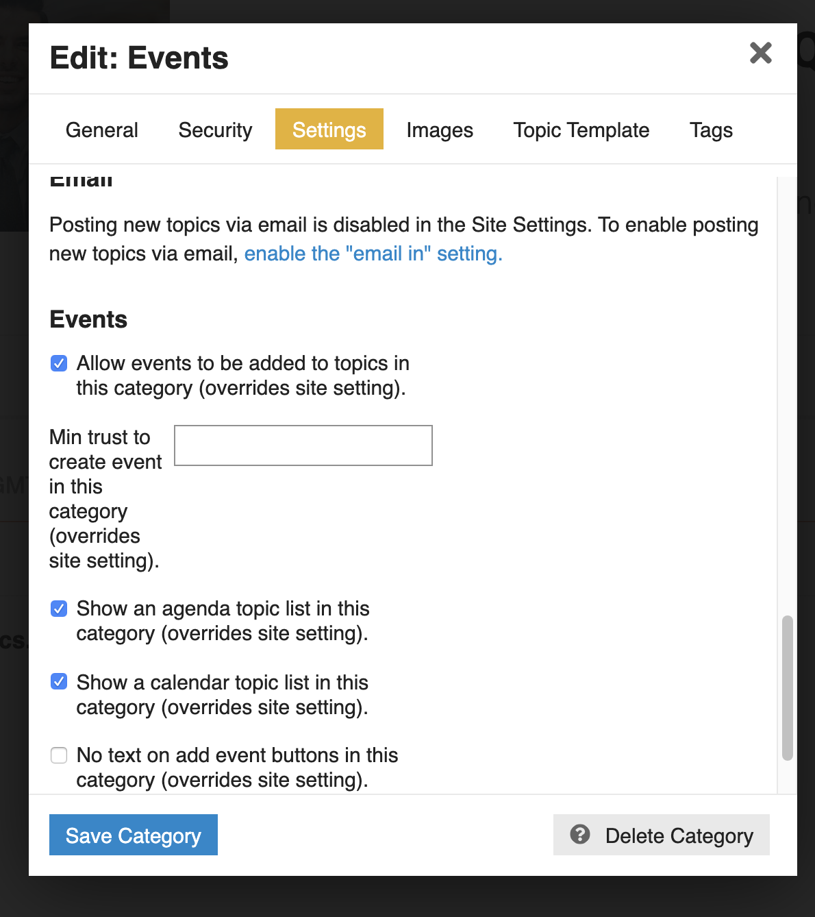

У меня выбраны следующие настройки:
Должно быть, я упускаю что-то совершенно очевидное, но не могу понять это, сколько ни пытаюсь. Я использую стандартную тему без добавленных компонентов.

Включили ли вы события в категории, в которой пытаетесь опубликовать сообщение?
Вы имеете в виду это?
Я не могу создавать новые темы в этой категории, так как для этого требуется событие, но я не понимаю, как его добавить. При этом у меня выбрано опция «Разрешить добавление событий к темам во всех категориях», но я не могу добавить события ни в одной категории.

Я просто снял все галочки в разделе «Категория» > «Настройки» > «События», а затем снова установил их, и всё заработало.
Остаётся непонятным следующее: в настройках сайта у меня выбран параметр:
Включить события: Разрешить добавление событий к темам во всех категориях.
Однако добавлять события я могу только в тех категориях, где также выбран параметр:
Категория > Настройки > События:
Разрешить добавление событий к темам в этой категории (переопределяет настройку сайта).

Мне нужно было выбрать «Разрешить события» в настройках категории.
Настройки этого плагина находятся в настройках администратора и в настройках категорий. Вы включили там события? Вы поймёте, что всё работает, когда отредактируете существующую тему и увидите кнопку для добавления или редактирования деталей события. Добавить детали события нельзя при создании темы.
