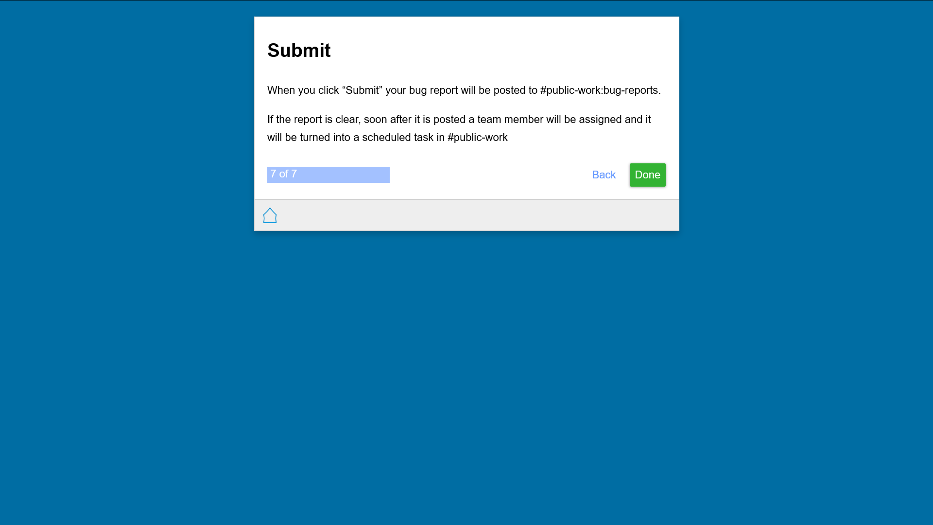

Hallo @angus @fzngagan, ich habe versucht, es im Pavillon zu melden, bin mir aber nicht sicher, ob der Assistent funktioniert.
Er bleibt hier hÀngen:

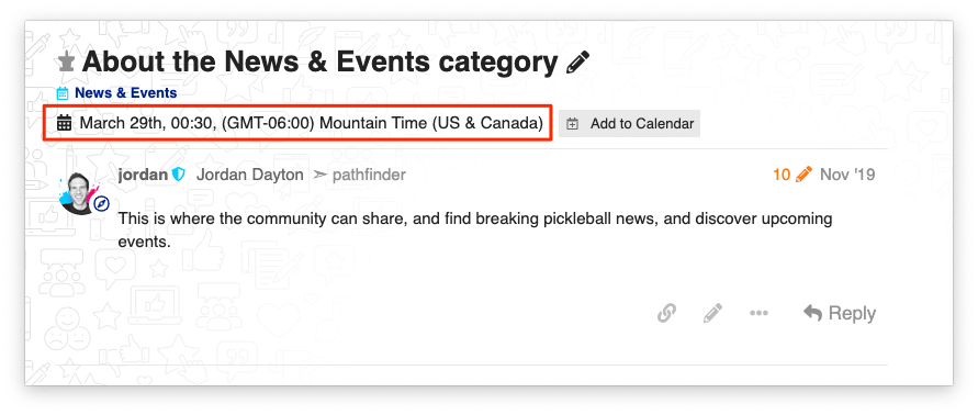

Das ist seltsam, aber bei mir funktioniert das nicht.
Ich habe Events im Admin-Bereich aktiviert:
Ich habe eine neue Kategorie erstellt und dort ebenfalls „Events zulassen
4 „GefĂ€llt mir“

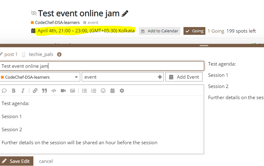

Hallo,
ich kann ein Ereignis nach dem Posten im Bearbeitungsfenster nicht mehr bearbeiten.
Bitte helfen Sie mir.
Das gleiche Problem tritt auch hier in der Sandbox auf: Pavilion
2 „GefĂ€llt mir“
Hast du versucht, den Thread-Titel zu bearbeiten, anstatt den ersten Beitrag?
D.h. klicke auf den Stift neben dem Titel des Beitrags.
Du solltest dann Zugriff auf die Details des Event-Plugins erhalten.
1 „GefĂ€llt mir“
Hallo @bletch,
Danke fĂŒr den Tipp. Es hat funktioniert!
Und jetzt fĂŒhle ich mich so dumm, dass ich das ĂŒbersehen habe :ok_woman:
3 „GefĂ€llt mir“
Du warst nicht der Erste, und du wirst nicht der Letzte sein.
Ich muss zugeben, ich finde es kontraintuitiv, aber ich kann die technische BegrĂŒndung dahinter nachvollziehen.
