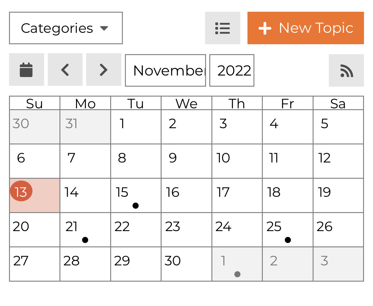

Я знаю, что этот плагин проходит трансформацию, всё выглядит отлично, кроме мобильной версии: при нажатии на точки на календаре информация не появляется снизу, как должно быть (на демонстрационных сайтах всё работает).
Любые идеи будут полезны :slight_smile:
Спасибо за отчет. Это исправит проблему.
Спасибо за супербыстрое исправление!
Сработало как по маслу! :ok_hand:
