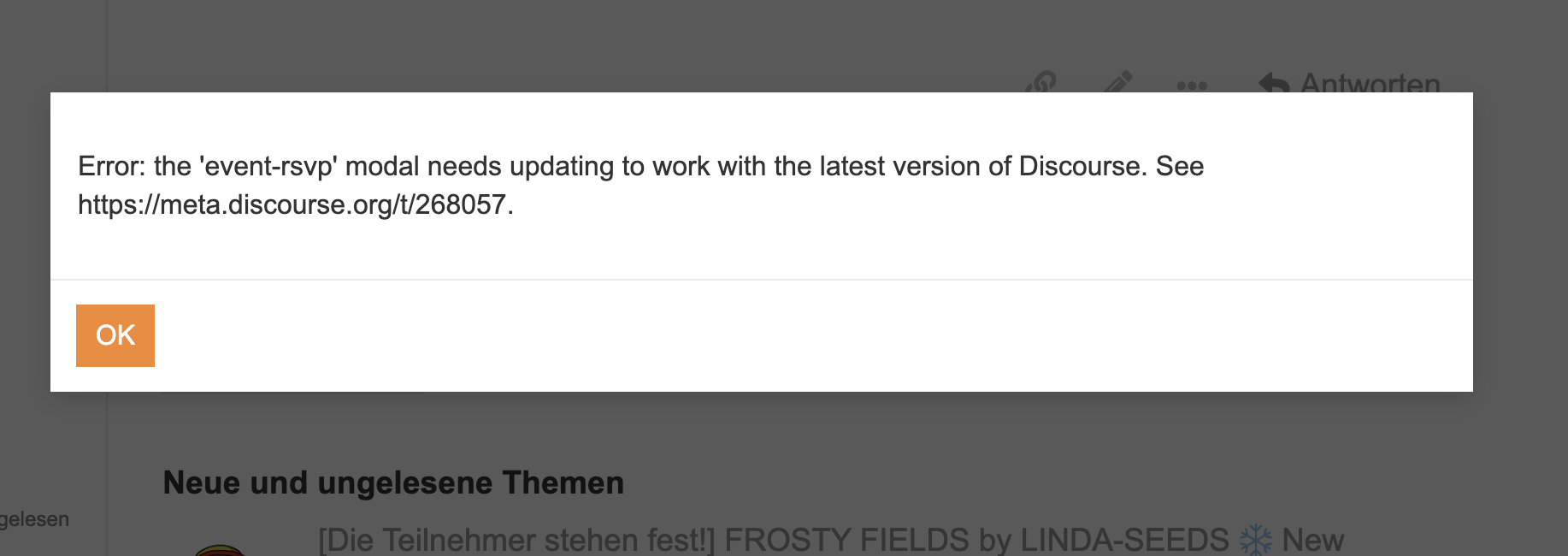

Al hacer clic en el enlace “participantes” en un tema de evento, recibo el siguiente mensaje de error. ¿Es este un comportamiento esperado en la versión 3.2.1 ya que no es totalmente compatible, o ya se debería haber corregido?
Creo que necesitas marcar Ember3 como forzado para que este plugin funcione. Si no lo haces, es probable que recibas ese error. Consulta aquí para obtener más detalles: Events Plugin 📅 - #840 by Stephane_Roy
Independientemente, como esto tiene la etiqueta #broken, es probable que las cosas no funcionen. Te recomiendo que uses este plugin en su lugar por el momento: Discourse Calendar (and Event)
¡Saludos!

Sí, lo instalamos justo después del commit y todo funciona, excepto el problema del modal mencionado anteriormente. @RGJ lo está alojando para nosotros, tal vez pueda echarle un vistazo.
He creado un informe de incidencia aquí:

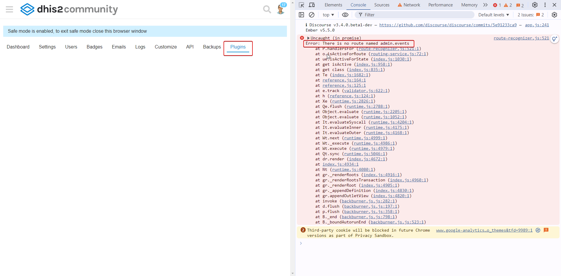

Intenté acceder a la página /admin/plugins pero no carga, vea la captura de pantalla a continuación:
No me permite acceder a ningún plugin. Por ejemplo, acceder directamente a /admin/plugins/explorer/ muestra la misma página en blanco.
El registro de errores en la captura de pantalla dice:
Uncaught Error: There is no route named admin.events
Por lo tanto, deshabilité el plugin Events de @angus a través de /safe-mode y luego pude acceder nuevamente a la página de Plugins.
La versión del plugin es 0.5.7 - 1e06916. La versión de la plataforma Discourse que estamos utilizando es 3.4.0.beta1-dev - (5e91233ca9)
Por ahora, he utilizado discourse-instance-url/admin/plugins?safe_mode=no_themes%2Cno_plugins para acceder a la página de plugins y deshabilitar el plugin Events.
¿Alguna idea de por qué está sucediendo esto y si podremos seguir usando el plugin?
¡Gracias!
Hola @gassim, gracias por el informe y lamento que hayas tenido un problema. Este problema estaba presente en esa versión si estabas usando el panel de administración antiguo (es decir, sin la barra lateral de administración). Actualiza a la última versión del plugin (0.5.8) y el problema se resolverá.
