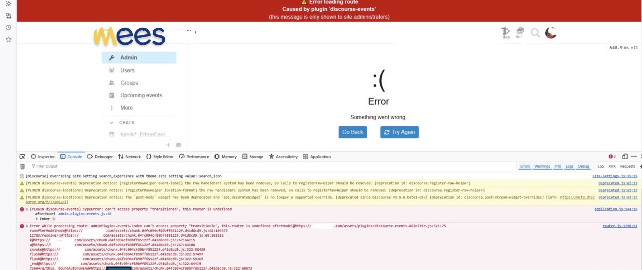

Привет, команда! С вчерашнего дня панель администратора «События» не работает.
Ниже я привёл различную информацию:
Эта проблема появилась сегодня утром в iOS Safari PWA
Моя версия Discourse:
v3.5.0.beta7 +463
Вчера утром была
v3.5.0.beta7 +422
Моя версия iOS:
Последняя ошибка, появившаяся в логах Discourse вчера:
Мой Sidekiq отображается следующим образом:
Вчера мой Sidekiq выглядел так:

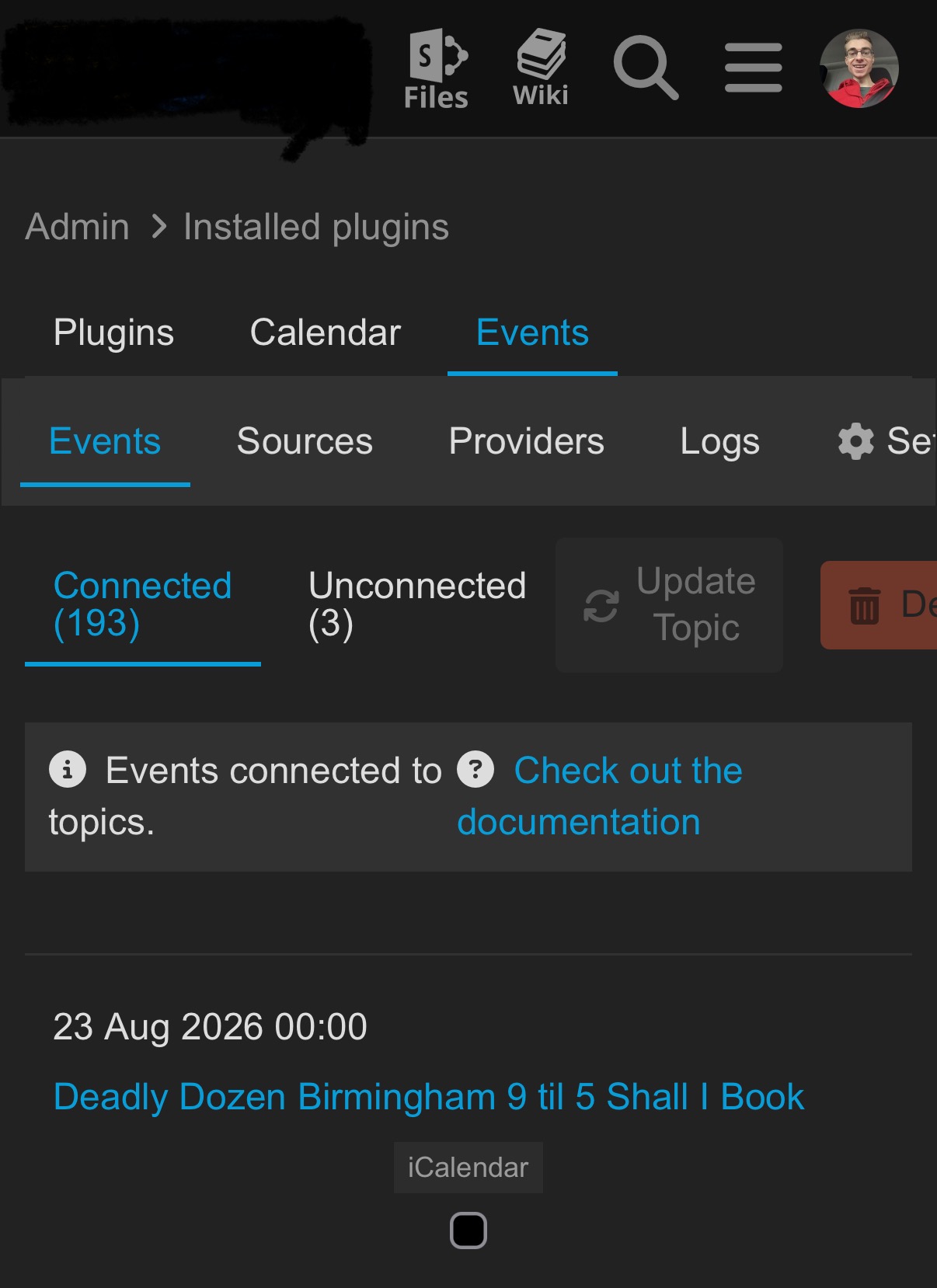

Привет, команда,
это обновление, при котором UI временно заработал
административный интерфейс отображается
странно — у меня были отключены «Пользовательские ссылки в заголовке (иконки)», а на этом скриншоте они отображаются. Используется ли какое-то обратно совместимое значение по умолчанию?
Sidekiq отображается как
последняя ошибка в /logs
Версия Discourse, которую я использую, — latest-release +463, отстает на 21 коммит
До обновления Discourse у меня была та же проблема, что и раньше, а затем та же проблема повторилась после включения «Настройка ссылок в заголовке (Иконки)».
после обновления
Это обсуждение продолжается здесь: Discourse-events 'this.router' error - #11 by david
У меня тоже Discourse полностью обновлён, но ошибки немного изменились:
Скриншот
