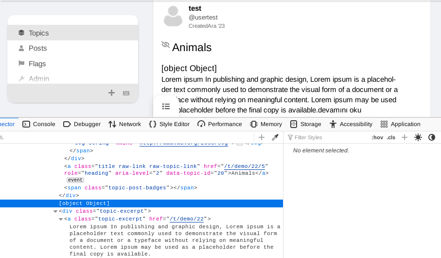

こんにちは。このテーマと「Topic Ratings Plugin」プラグインを使用しています。すべてのアップデートが完了しました。
評価の星は、任意のトピックタイトルのページに表示されます。
しかし、ホームページでは、投稿の評価の星の代わりに[object Object]が表示されます。
これを修正するにはどうすればよいですか?
*注意:問題はアップデート後(DiscourseとTopic Ratings Plugin)に発生しました。
こんにちは @restivulmu :waving_hand:
デフォルトテーマなどの他のテーマでも試していただけますでしょうか。このテーマには、トピック評価に関する小さなCSSスニペットしか含まれておらず、この種の問題を引き起こす可能性は低いと思われます。Discourseのバージョンも更新されましたか?
ありがとうございます。テーマを切り替えると問題が継続します。その後、テーマに問題はありません。
すべて最新バージョンです。問題の根本原因については、まったく見当がつきません。

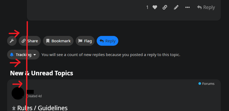

こんにちは。下のセクションを赤い線に合わせるにはどうすればよいですか?
上のトピック/投稿セクションと揃っておらず、私の強迫観念を刺激しています(笑)。

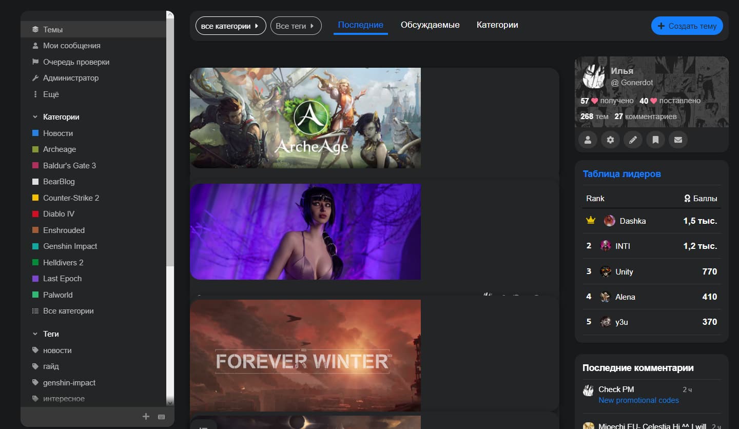

上記の2つの返信に加えて、@Don、縦長画像と横長画像でトピック画像の背景を使い分けることは可能でしょうか?
例:縦長の画像が投稿された場合、画像が切り取られず、ぼかしがかかるように、全体がこのように表示されるようにしたいです。
そして、横長の画像が投稿された場合、ぼかしを必要とせず、このようにすべてのスペースを占めるようにしたいです。
これが実現できれば素晴らしいです。Facebookも実際にはこのように表示しています。

こんにちは、@45thj5ejさん :wave: 実際、それはトピックのアバター+トピックの本文の幅と完全に揃っています :smiley:
しかし、必要であれば変更できます :arrow_down_small:
デスクトップCSS
.topic-area > .loading-container,
.topic-above-footer-buttons-outlet.presence,
#topic-footer-buttons,
.more-topics__container {
    width: var(--wo-avatar-width); // アバター幅なし
    margin-left: calc(60px + 1em); // アバター幅 + アバターと本文の間の距離
