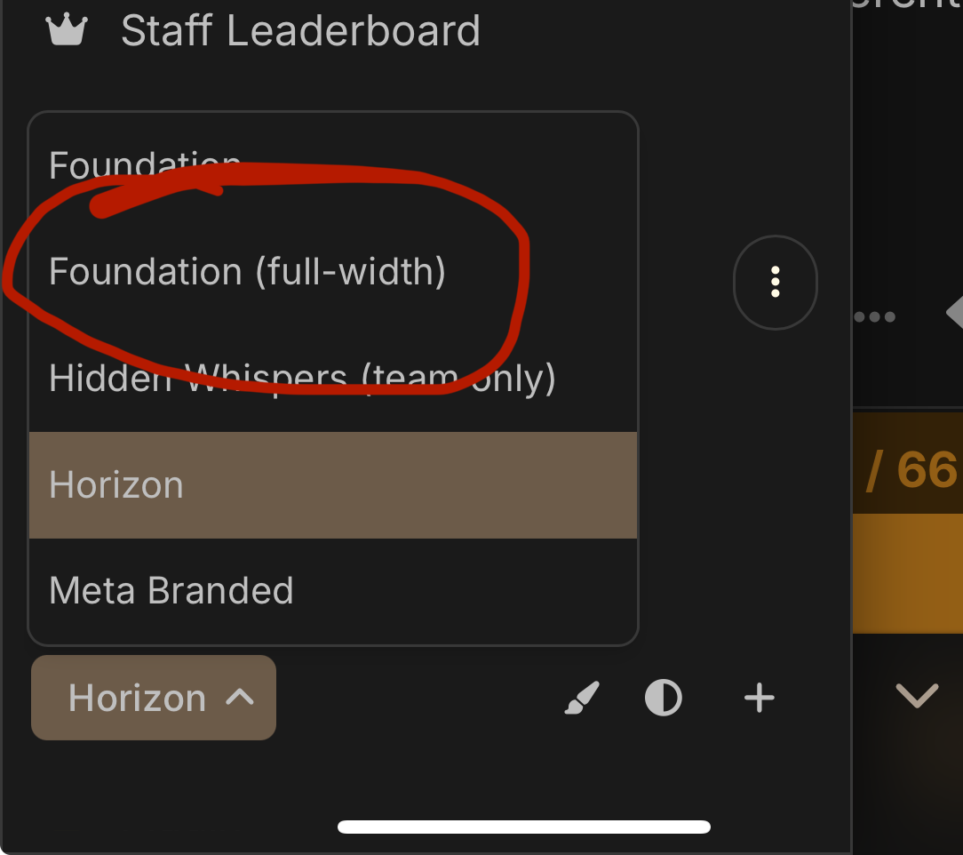

Stammt der Screenshot von foundation oder foundation-full-width?
Oh! Muss ich überprüfen. Wusste nicht, dass es da einen Unterschied gibt!
Ich scheine Foundation Full-Width nicht installiert zu haben, habe auf Meta gesucht und nichts gefunden?
Es ist kein bestimmtes Thema, es ist diese Komponente: Discourse Full-width component

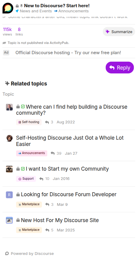

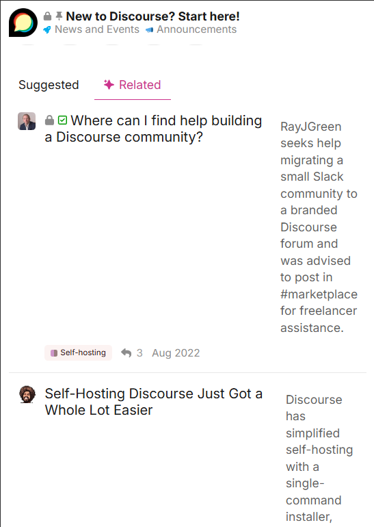

Problem bei der Anzeige vorgeschlagener Threads auf einem Mobilbildschirm
Hmm, ich kann das auf meinem iPhone 15 mit der neuesten Version von Chrome, Safari oder Firefox nicht nachvollziehen.
Welches Gerät und welchen Browser verwendest du? Es wirkt seltsam, dass dort die Auszüge geladen werden sollen. :thinking:
1 „Gefällt mir“
Ich habe es auf einem Desktop mit dem Chrome-Browser getestet. Ich habe einfach die Bildschirmgröße mit F12 an die eines Smartphones angepasst. Wenn ich die Seite aus dem Cache aktualisiere (Strg + F5), bleibt das Problem bestehen.
Ja, ich habe es gerade auf meinem Desktop mit Chrome und der mobilen Konsole getestet, kann es aber immer noch nicht reproduzieren.
3 „Gefällt mir“
Okay, vielleicht verschwindet dieses Problem nach einem Chrome-Update (obwohl ich denke, dass ich die neueste Version habe). Egal.

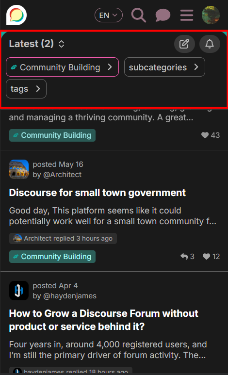

Ich habe noch eine Frage. Warum blendet sich dieser Block mit der Tag-Auswahl und den Buttons nicht aus, wenn ich nach unten scroll? Liegt das nur an mir, oder passiert das bei allen? Er nimmt ziemlich viel Bildschirmplatz ein; es wäre sinnvoll, ihn beim Scrollen nach unten auszublenden.
2 „Gefällt mir“
Das ist anscheinend das erwartete Verhalten für das Horizon-Theme (wahrscheinlich, um immer anzuzeigen, in welcher Kategorie/Tag der Benutzer sich befindet?), aber ich stimme zu, dass es zu viel Platz einnimmt, wenn es beim Scrollen dort verankert bleibt.
2 „Gefällt mir“

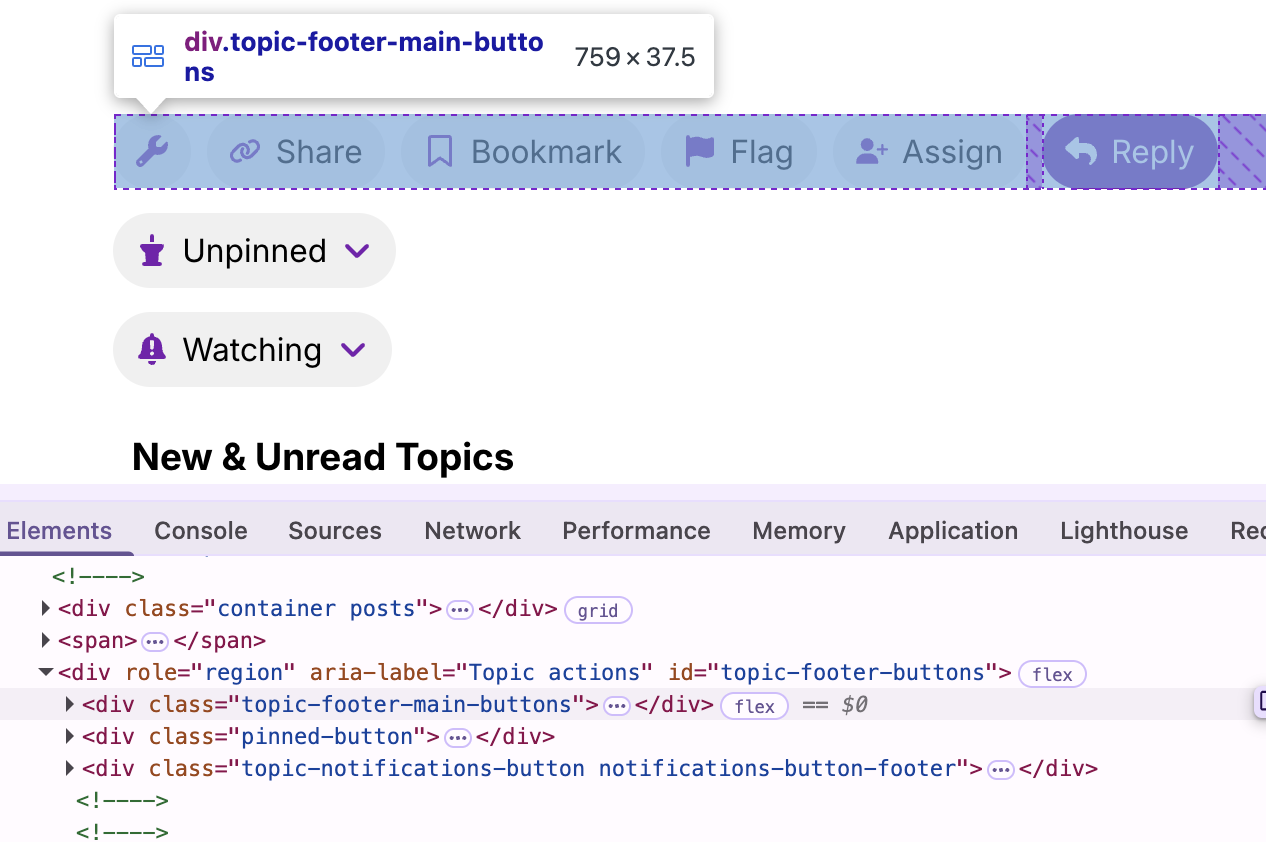

Auf kleineren Smartphone-Bildschirmen nehmen diese beiden Schaltflächen sehr viel Platz der Titelliste ein.
Ich halte die Tendenz zu einer höheren Informationsdichte für eine kompaktere Darstellung. Daher habe ich den fixed-Wert für diese Zeile im CSS entfernt.
1 „Gefällt mir“

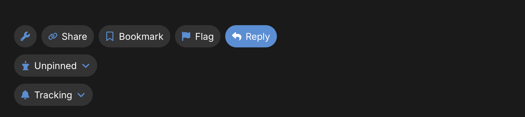

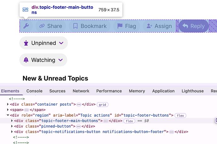

Ist es normal, dass sich diese Buttons auf drei Zeilen statt auf einer kompakten Zeile anordnen?
Ja, das sieht leider wie das erwartete Verhalten aus. Der „Anheften“-Button und die Buttons für Themenbenachrichtigungen befinden sich außerhalb des topic-footer-main-buttons-Divs. Diese beiden Buttons sollten zumindest in einer eigenen Zeile zusammengefasst sein, aber es wäre definitiv idealer, wenn sie in der Zeile der Hauptbuttons des Themenfußes gerendert werden könnten.

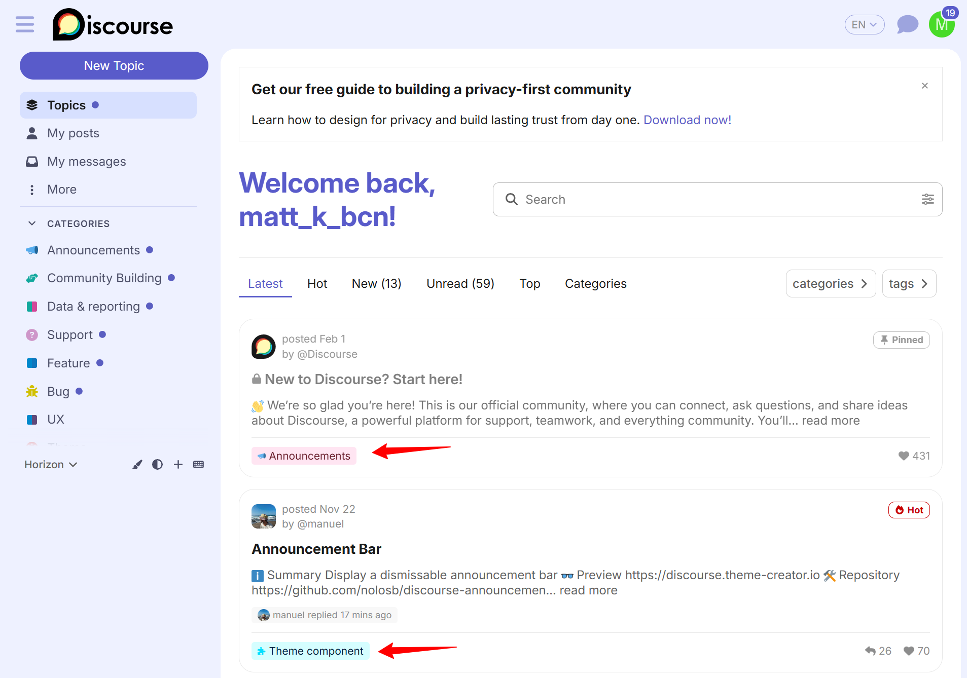

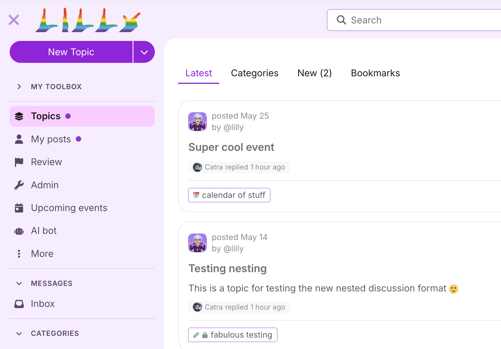

Wir haben Rückmeldungen von unserer Community erhalten, die das Horizon-Theme nutzt, wonach die Kategorie-Abzeichen in Beiträgen auf den Topic-Übersichtsseiten ablenkend wirken.
Sie sagen, dass der sekundäre/ergänzende Inhalt (Kategoriename) die Aufmerksamkeit von der primären Information (Beitragstitel) abzieht, und ich kann nachvollziehen, worauf sie hinauswollen.
Ein Beispiel dafür, was ich meine, stammt aus der neuesten Topic-Übersicht auf diesem Forum:
Das lässt sich in unserer Community mit Styling-Overrides handhaben – wir prüfen, die Hintergrundfarbe zu entfernen und stattdessen als Rahmen anzuwenden. Es gibt also keine großen Bedenken, aber ich wollte es einfach teilen, falls solche Rückmeldungen hilfreich sind!
3 „Gefällt mir“
Hallo @matt_k_bcn :wave: Willkommen! :slight_smile:
Das kannst du mit CSS in einer Theme-Komponente umsetzen:
.hc-topic-card__category .badge-category__wrapper {
    border: solid 1px!important;
    --category-badge-color: none!important;
