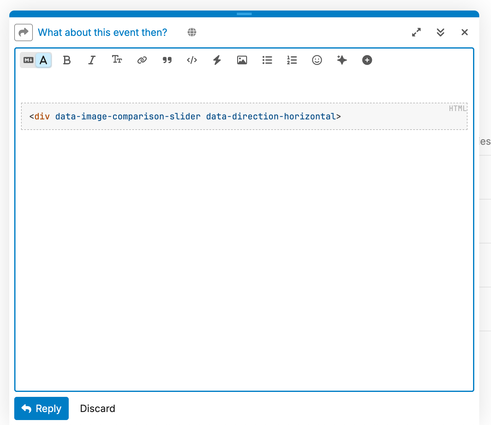

Sim, infelizmente não funciona. Vejo isto depois de clicar no botão de imagem de comparação quando o editor de rich text está ativado:
Não tenho certeza de como fazer isso funcionar, parece que o editor de rich text lida com HTML incorretamente. Imagino que você veria o mesmo problema em qualquer componente semelhante, como uma galeria de imagens.
