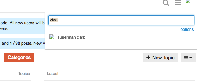

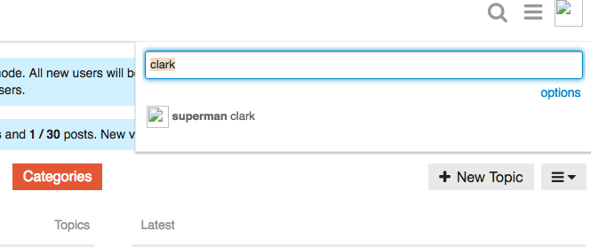

If the serializer is good, the style now look like this:
3 « J'aime »

Final result:
7 « J'aime »
