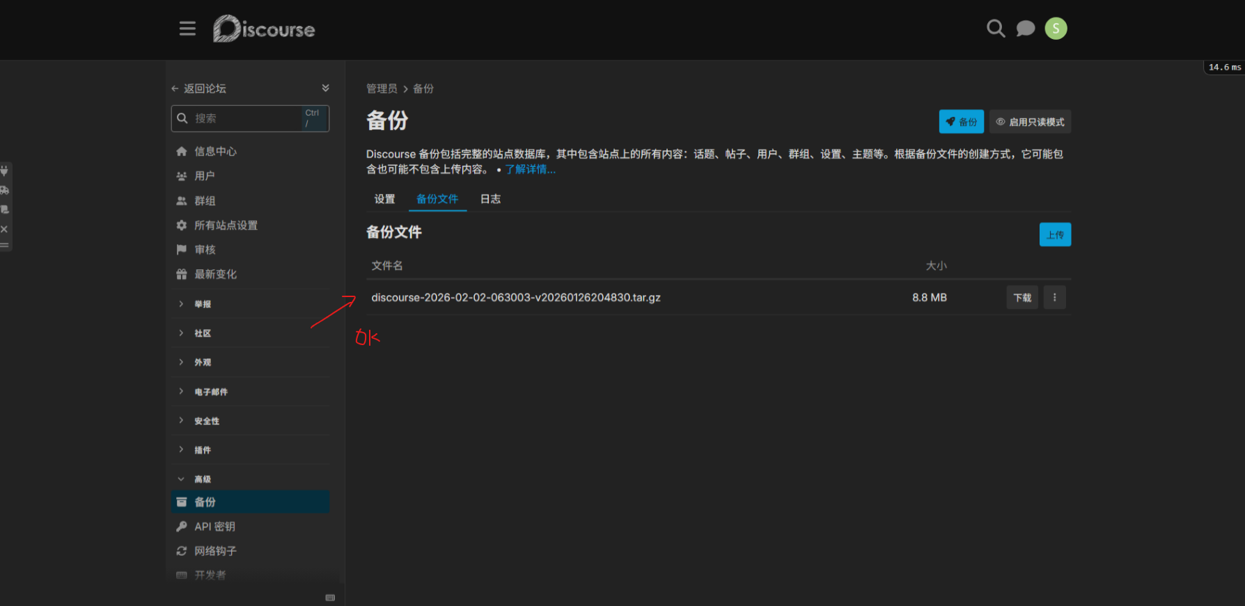

На странице резервного копирования нажмите кнопку «Создать резервную копию», подождите несколько секунд, затем проверьте список файлов резервных копий.

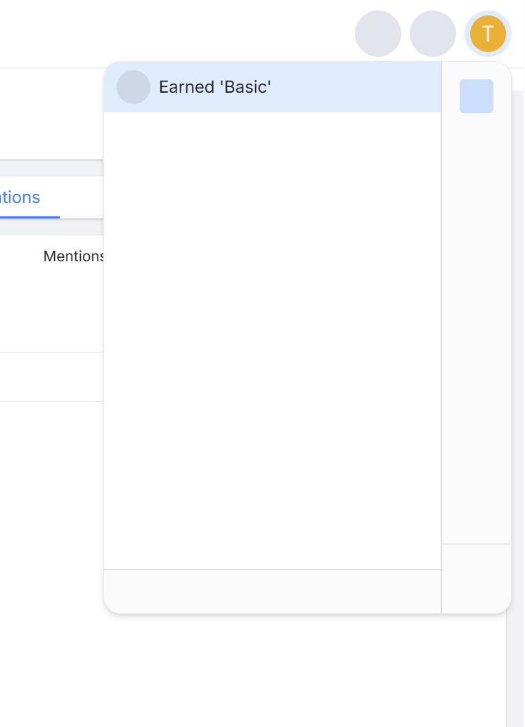

Нормально ли, что при этой установке меню отображается некорректно?
