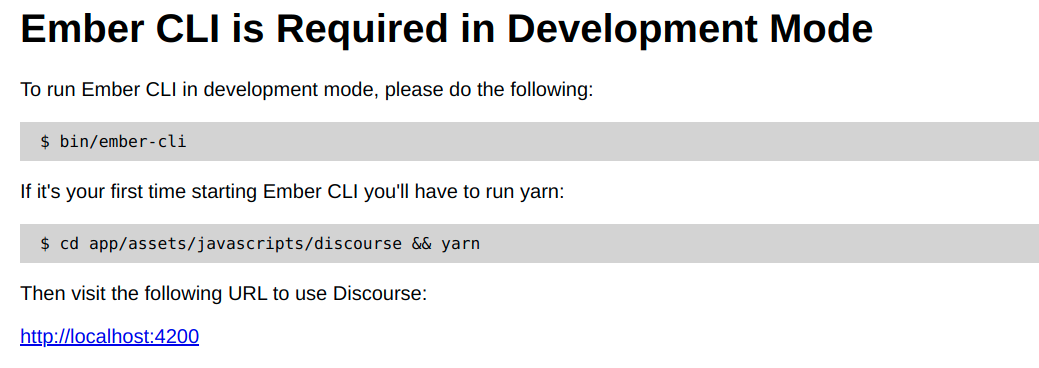

После перезапуска контейнера я обратился к localhost:4200 и получил следующее:

После изменения PORT в файле bin/ember-cli с 3000 на 9292 всё заработало.
Screenshot from 2021-05-02 17-55-24
Похоже, что bash-скрипт ember-cli не может работать с ENV["UNICORN_PORT"].
Ember CLI — это новая (и долгожданная) разработка; @eviltrout сможет прокомментировать это в ближайшее время.
Да, это потребуется обновить. Тем временем вы можете отключить это, установив переменную окружения NO_EMBER_CLI в значение 1.
Вероятно, это очевидно, но не могли бы вы уточнить, где вы устанавливаете переменную окружения, @eviltrout?
Я пробовал сделать это в файле d/unicorn так:
docker exec -it -u discourse:discourse discourse_dev /bin/bash -c "$CMD" -e NO_EMBER_CLI=1
…но это не сработало (по-прежнему получаю сообщение «Ember CLI is Required in Development Mode» на localhost:9292).
