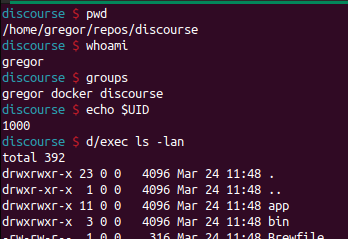

Случайно ли ваш UID на хосте отличается от 1000? Если да, то проблема именно в этом. Пользователь Discourse внутри Docker имеет UID 1000, поэтому файлы на хосте должны быть доступны для записи пользователю с UID 1000.
Этот пост на SO указал мне в том же направлении, что и вы. Я могу подтвердить, что и пользователь gregor на хост-машине, и пользователь discourse в контейнере имеют одинаковый ID 1000.
Какой вывод у команд d/exec ls -lan и echo $UID?
После запуска d/shell:
я вижу, что все файлы принадлежат root, а не discourse, как на вашем скриншоте.
(У меня был предыдущий пост, где указывалось nobody/nogroup, что ввело в заблуждение, так как я экспериментировал с созданием пользователя и группы discourse на моей хост-машине, но это не дало результата. Поэтому я удалил пост)
Указывает, что все файлы внутри /src принадлежат пользователю root.
(Группа discourse возникла из более ранней попытки, которая не увенчалась успехом)
Спасибо большое за помощь, кстати. Чувствую себя немного глупо, должно быть, мне не хватает знаний о системе прав доступа Unix.
