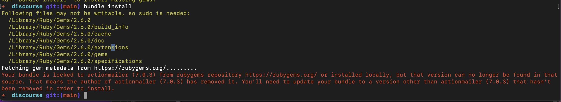

Ваш бандл зафиксирован на версии webmock (3.16.0) из репозитория rubygems (https://rubygems.org/) или установлен локально, но эту версию больше нельзя найти в указанном источнике. Это означает, что автор webmock (3.16.0) удалил её. Чтобы установить пакет, вам нужно обновить бандл до версии webmock, отличной от 3.16.0, которая ещё не была удалена.
Редактирование: (кажется, здесь проблема гораздо серьёзнее: мой Bundler сообщает, что версия Ruby устарела, но даже после обновления Ruby он всё ещё пишет, что она устарела)
У меня та же проблема. Вам удалось это решить, @astro?
Пожалуйста, предоставьте вывод команд ruby -v и which ruby из вашего терминала.
Ой, ошибка разработчика в этом случае :man_facepalming:
Я не понял, что я нахожусь на ветке, которая, вероятно, сильно отстает от образов Docker. После переключения на актуальную ветку у меня всё в порядке. Надеюсь, это поможет тебе, @astro.
