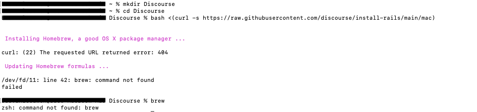

Похоже, в скрипте что-то пошло не так — он не может установить Brew.
(это на новом Mac Air M2)
Всё прошло гладко после того, как я установил Brew самостоятельно :slight_smile:
