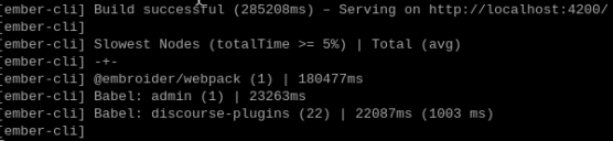

Как я узнаю, когда сборка завершится?
Вы увидите что-то вроде:
[ember-cli] Сборка успешна (41838 мс) – Сервер запущен на http://localhost:4200/
[ember-cli]
[ember-cli] Самые медленные узлы (время >= 5%) | Всего (средн.)
[ember-cli] -+-
[ember-cli] @embroider/webpack (1) | 23127 мс
[ember-cli] Babel: admin (1) | 4067 мс
[ember-cli] Funnel (422) | 2826 мс (6 мс)
(эти показатели получены на моём мощном ПК!)
Raspberry Pi 5 (8 ГБ):
[ember-cli] Сборка успешна (148604 мс) – Сервер запущен на http://localhost:4200/
[ember-cli]
[ember-cli] -+-
[ember-cli] @embroider/webpack (1) | 83461 мс
[ember-cli] @embroider/compat/app (1) | 13488 мс
[ember-cli] Babel: discourse-plugins (25) | 9313 мс (372 мс)
[ember-cli] Babel: admin (1) | 8695 мс
[ember-cli] Funnel (407) | 8557 мс (21 мс)
Однако, глядя на использование памяти на моём Pi 5, я вижу, что только при запущенном Discourse и одной открытой вкладке Chromium уже занято 4,27 ГБ!
Поэтому, если вы сталкиваетесь с интенсивным использованием подкачки (что само по себе плохая идея на SD-карте), процесс до этого этапа будет идти очень медленно. Проверьте это с помощью команды htop в другом терминале.
Запуск этого на Pi с менее чем 8 ГБ памяти может стать серьёзным вызовом!
