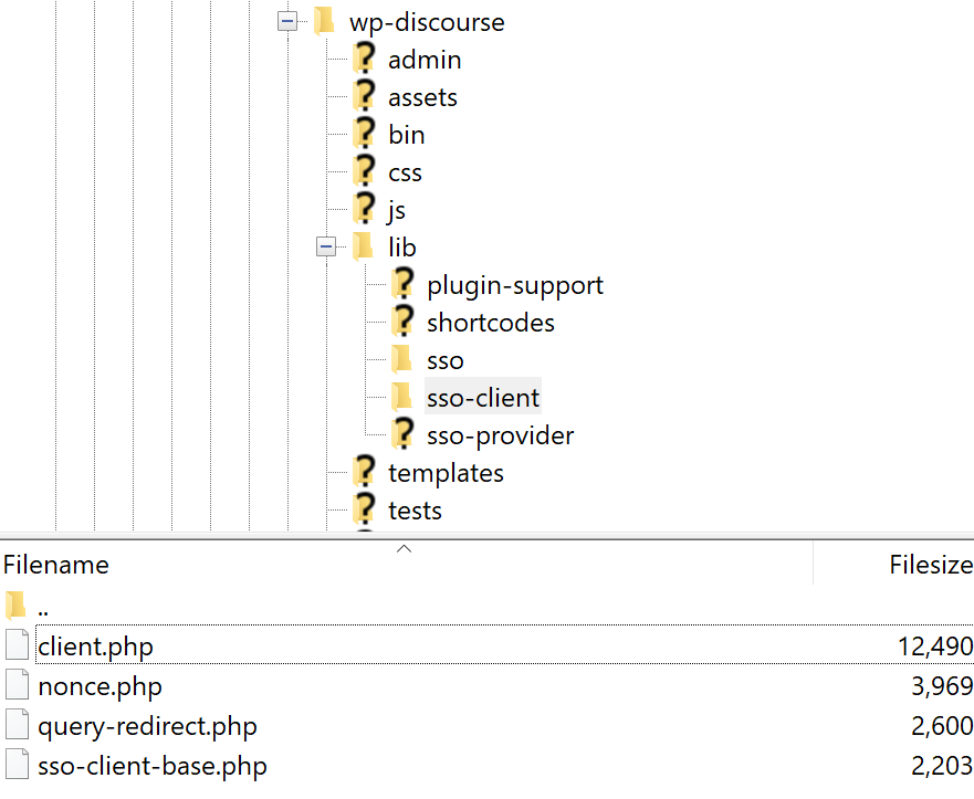

I’ve run into a few snags. In @lkramer’s post, she mentions the following in Step 2:
So you need add this line to the file /lib/discourse-sso.php in public function __construct( $wordpress_email_verifier ):
I cannot find that file. Here’s what I’m seeing:
(Note: the lib/sso folder is empty)
I did find lib/email-notification.php, which has this line:
* EmailNotification constructor.
public function __construct() {
add_action( ‘init’, array( $this, ‘setup_options’ ) );
Is it necessary to change this line? I assume I need to add this new “add_action” from Leah here, then add the scripts below to functions.php, but am not sure that script should go inside this “EmailNotification” bit.

Ciao Casey, ho trovato discourse-sso.php nella cartella sso-provider.
Ma a essere onesto, mi farebbe piacere ricevere anche un po’ di aiuto per configurare il passaggio 4… :sweat_smile:
Devo aver saltato questa parte quando ho letto per la prima volta la guida. In alcune circostanze potrebbe avere senso modificare direttamente i file di un plugin, ma non lo consiglio per la maggior parte dei siti che utilizzano il plugin WP Discourse, specialmente per modifiche relative al login SSO. L’approccio migliore per estendere un plugin è fare affidamento sugli hook di azione e filtro già presenti nel plugin. Aggiungerò degli hook al plugin se ciò impedirà alle persone di sovrascrivere il suo codice. Mi chiedo se sia possibile aggiungere un hook al plugin in questo punto, in modo che gli utenti non debbano sovrascrivere il codice del plugin.
