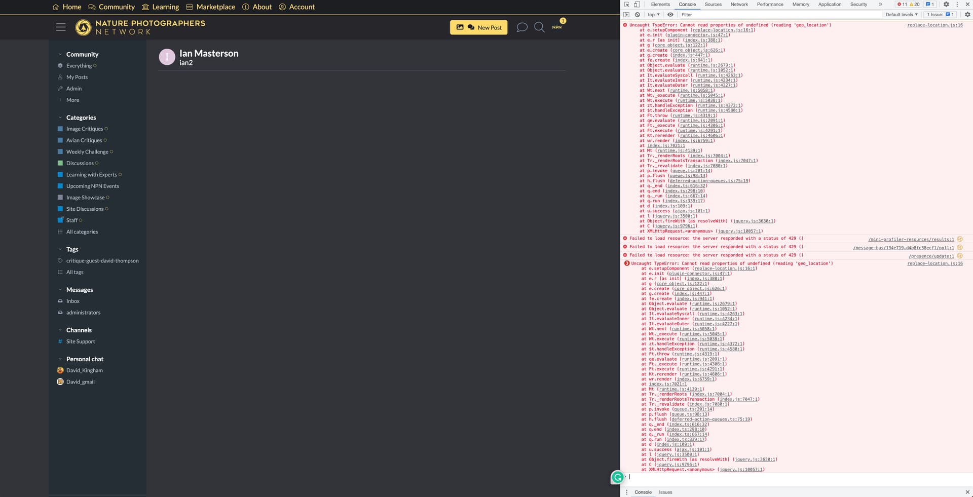

Похоже, недавно появилась ошибка. Когда я включаю этот плагин и перехожу на профиль пользователя, он пустой. Если отключить плагин, всё возвращается.
Я думаю, это было исправлено недавно:
Однако всё ещё есть небольшая ошибка с дублированием поля «Веб-сайт»:
https://discourse.pluginmanager.org/t/the-website-field-is-duplicated-on-user-cards/1017
Спасибо, Натан. К сожалению, у меня стоит последняя версия, и проблема всё ещё сохраняется. Это происходит не только у меня? Возможно, конфликт с другим плагином.
Хм… пока не удалось воспроизвести ни одну из этих проблем.

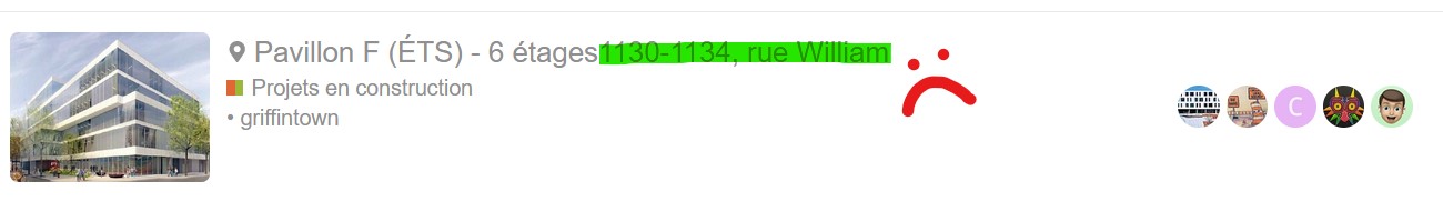

Если вы посмотрите здесь, то увидите некоторые темы с указанием локаций, вот пример:
Мышь находится там, где заканчивается заголовок и начинается локация. Выглядит не очень хорошо.
Вот пример, когда задействовано также событие (я уже добавил отступ 0.25em между блоком события и текстом локации):
Возможно ли отключить отображение текста локации в списке тем?
Тем не менее, макет должен выглядеть немного иначе. Некий разделитель, возможно, текст чуть меньше или даже вывод текста локации на следующей строке под заголовком темы с немного меньшим шрифтом (как, например, теги).

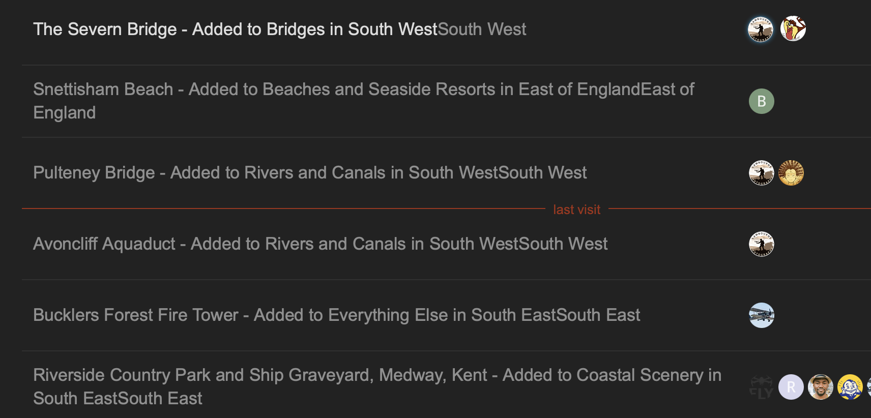

Я вижу то же самое здесь. Локация странно прикреплена после названий тем. Пример:
Также к этому тексту не присвоен конкретный класс, поэтому я не думаю, что мы сможем легко его скрыть.
Да. CSS-класс очень бы помог. Плюс, возможно, стоит перенести его на новую строку.
О да, согласен, это довольно неприятно… посмотрю на это, как только будет время.
