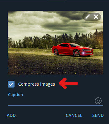

Большинство наших пользователей используют мобильный интернет, и иногда скорость их соединения может составлять 3G или ниже. Во многих случаях качество отправляемых ими изображений не так важно, как скорость передачи.
При загрузке через 3G (около 2 Мбит/с) отправка изображения размером 5 МБ занимает примерно 20 секунд, и это время может значительно увеличиться при снижении скорости.
Как отмечает @Falco, с помощью аналогичных алгоритмов размер изображения в 5 МБ можно уменьшить до 190 КБ за счёт сжатия на стороне клиента и снижения разрешения. Это позволит ускорить отправку (в сети 3G — около 1 секунды) и сократить потребление ресурсов.
На скриншоте выше показан процесс отправки изображения в мессенджере Telegram
Есть ли такая функция в плане разработки (Roadmap)? Если да, то когда её можно ожидать — скоро или в отдалённой перспективе?
