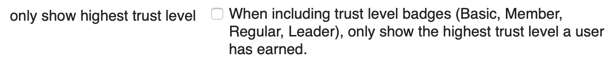

Можно ли показывать только значок доверия высшего уровня? Если пользователь 3, не показывать ли пользователя 1?
Теперь это так! Отличное предложение, @ElForoViajero ![]()
Если вы обновите компонент, вы найдете новую настройку темы:
@wkoenig Спасибо! Мне нужно будет подумать над вашим предложением. Я не уверен, как это повлияет на производительность и какие последствия это будет иметь для макета. Не знаю, дойду ли я до этого и когда, так что, если вы очень хотите эту функцию, возможно, стоит попробовать реализовать её самостоятельно.

Но оно не работает в локалях, отличных от английской. Например, в греческом уровень доверия 1 называется «Αρχάριος», а класс CSS — «archarios». Поэтому ни настройка only_show_highest_trust_level, ни выпадающий список не работают.
Ах, вы правы! Спасибо за сообщение. Я скоро займусь поддержкой нескольких локалей. Это не должно быть слишком сложно исправить.

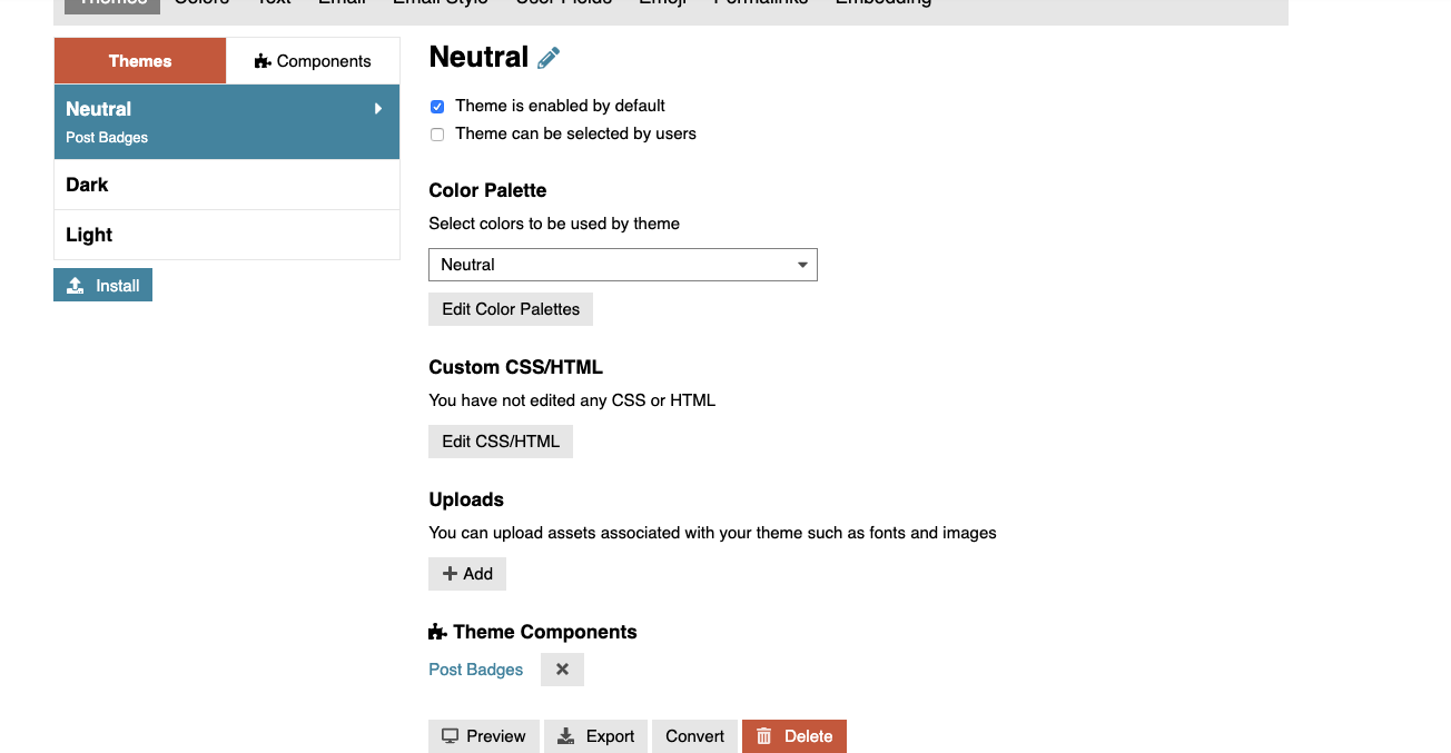

Я добавил это, но он не находит ни одного из моих значков, даже тех, что включены по умолчанию.
Отлично, давайте попробуем выяснить источник проблемы! Нам будет полезно узнать следующее:
- Есть ли ошибки в консоли браузера?
- Текущие настройки темы (если вы сможете сделать скриншот списка значков, это было бы замечательно)
- Браузер и его версия
- Версия Discourse

НАСТРОЙКИ ТЕМЫ:
БЭДЖИ:
ТОЛЬКО СТАНДАРТНЫЕ

Я могу предоставить права администратора, если это необходимо. Я только что настроил это на Google Cloud, используя официальную установку.
Хорошо, спасибо! Пока всё выглядит отлично. Нужно уточнить ещё несколько моментов:
- Вы сделали «жёсткую перезагрузку» страницы после добавления компонента?

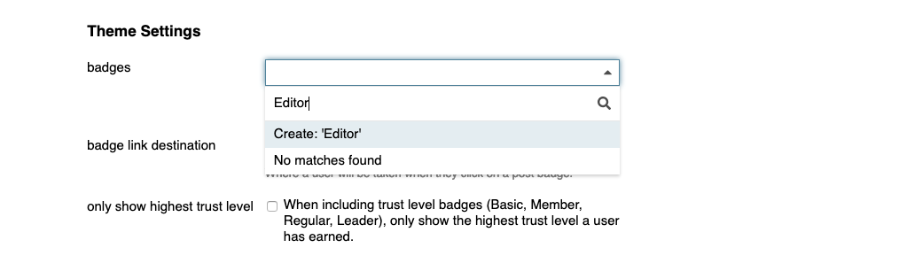

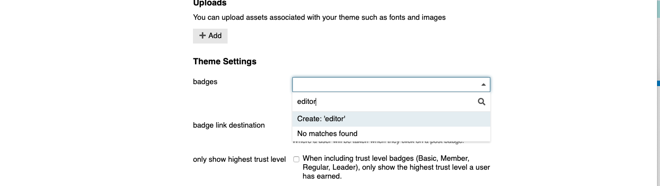

- Можете добавить скриншот настроек темы для компонента «Значки постов»? Это поможет исключить ошибки в названиях значков и подобных проблемах.
Да, я пробовал. Я даже использовал новый браузер, полностью сбросил лаунчер, но по умолчанию ничего не отображается.
Смотрите: в редакторе есть значок по умолчанию.
Ага, понял. Нужно писать название бейджа с заглавной буквы. Я сделал пометку в настройке, что имя бейджа следует вводить так, как оно отображается на странице бейджа, но это легко упустить из виду. Следующим разом, когда у меня появится возможность поработать над этим компонентом, я постараюсь исправить это, а также добавлю поддержку других языков, о которой упоминалось в нескольких постах выше.
Вам нужно выбрать «Создать», а затем нажать на зеленую галочку, которая отображается справа от настройки. Встроенного списка значков нет; вы просто создаете запись для конкретного значка, который хотите отобразить.
Ах, ладно, это моя ошибка, спасибо
Это сработало
