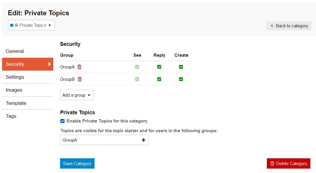

Извините, я выразился неудачно.
Я не добавлял группу B туда. Я лишь добавил группу B в общие настройки безопасности, чтобы разрешить им просмотр категории и создание тем.
Более подробное описание настройки:
Настройки категории до включения плагина:
  • Только группа A имеет доступ к категории (просмотр, ответы, создание постов).
Настройки категории после включения плагина:
  • Добавление доступа для группы B к категории (просмотр, ответы, создание постов)
  • Включение приватных тем для этой категории
  • Добавление группы A в Темы видны автору темы и пользователям следующих групп: (на самом деле, это было добавлено по умолчанию)

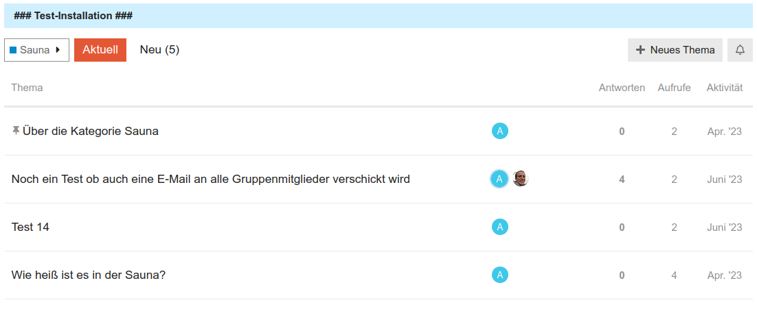

Проблема со счётчиком «Новое» для новых тем, похоже, сохраняется: у пользователя в группе, которой разрешено видеть только свои собственные темы, отображается счётчик «Новое», но он не видит новые темы, если новый пост создаёт пользователь из группы «support» (которой разрешено видеть все темы). См. скриншот ниже: «Neu (5)» для пользователя без прав
Вид для пользователя поддержки с правами:
Верно, это контролируется настройкой «Разрешённые группы для частных тем» — «Всегда показывать темы, созданные участниками этих групп».
Да, это известная проблема. Приветствуются PR или предложения по решению.
