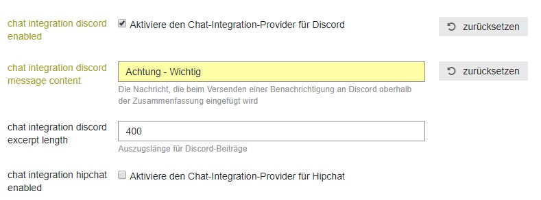

Well, yes there I am. I have set chat integration discord enabled to yes, added chat integration discord message content. So, now I cannot find anything more, no Discord Tab…
Sorry, I am blind. Got it. :face_with_raised_eyebrow:

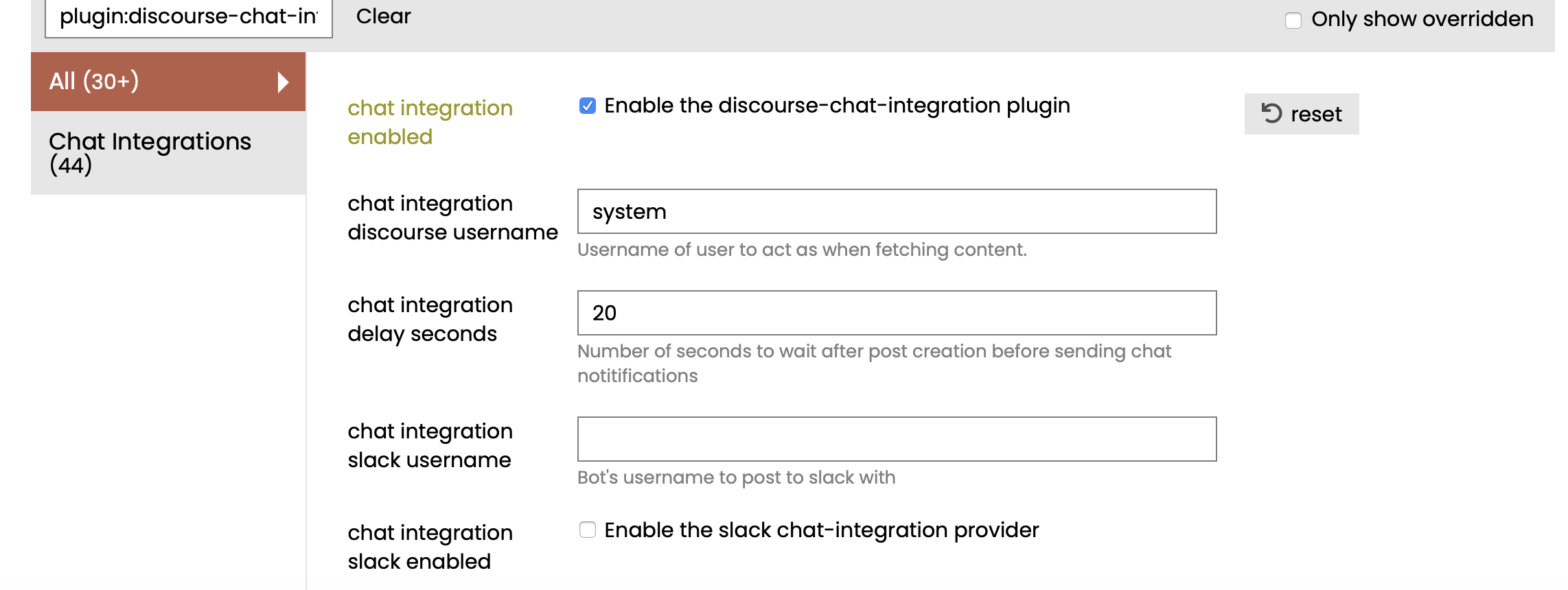

for what it is worth, I can’t find the Discord Tab either… I am not sure this plugin works anymore.

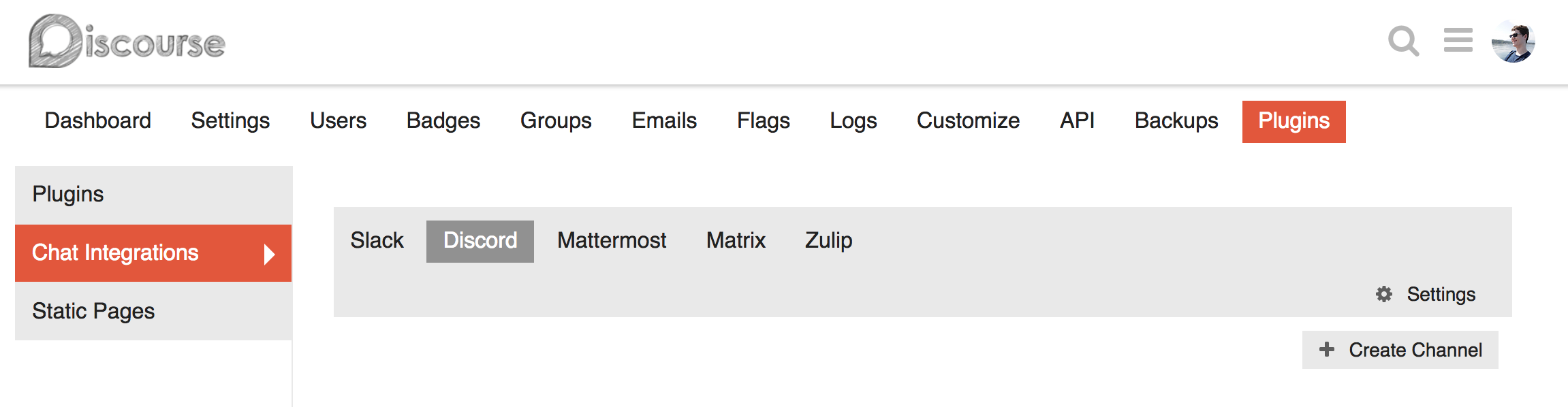

The plugin definitely does still work. Once you have enabled the plugin, and enabled the “discord” provider:
Here’s a screenshot showing where it is located:
3 إعجابات
Thanks David! It did finally show up and is working now.

عند تفعيل تكامل الدردشة وديسكورد، كل ما أراه هو هذا دون أي خيارات أخرى لإنشاء قناة. هل لا يزال هذا الإضافة محدثًا للإصدار 2.6.0 بيتا؟
تكوين القناة/القواعد موجود في جزء مختلف من لوحة الإدارة:
إعجاب واحد (1)
شكرًا لك! لقد بحثت للتو عن Discord في لوحة التحكم وحاولت أيضًا الانتقال مباشرة إلى إعدادات الإضافة. لم أكن أدرك وجود تبويب فرعي.
عند ذهابي إلى تكاملات الدردشة → ديسكورد، لا يوجد زر لقناة أو إعدادات. فقط ‘محتوى الرسالة’ و’طول المقطع’. لا يوجد مكان لصق رابط الويب هوك الخاص بديسكورد. مساعدة؟
لدي نفس المشكلة التي يواجهها @billnew
هذا كل ما أراه!

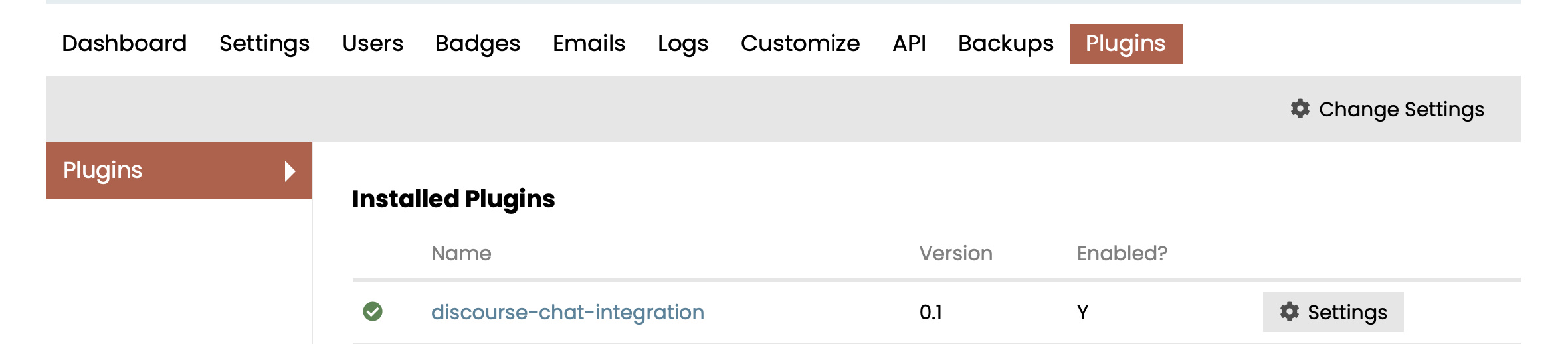

تحتاج إلى الانتقال إلى علامة التبويب “الإضافات” في أعلى الشاشة. ليس علامة التبويب الإضافات على يسار إعدادات الموقع
إعجاب واحد (1)
لقد فعلت.
