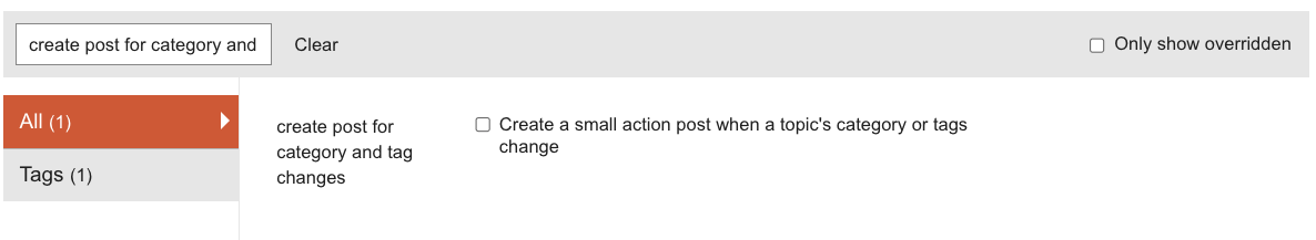

Scavando nel codice, sembra che l’impostazione del sito Crea post per modifiche a categorie e tag debba essere abilitata affinché queste modifiche ai tag vengano rilevate.
Un’altra nota, la regola Tag aggiunto all'argomento non causerà l’invio di un messaggio di chat se l’argomento contiene già uno dei tag specificati nell’elenco dei tag.
Quindi, in questo caso:
  • l’elenco dei tag per la regola è how-to, admin
  • l’argomento è già taggato con how-to
  • aggiungi il tag admin.
Non viene inviato alcun messaggio di chat.
Mi chiedo se l’opzione a discesa Tag aggiunto all'argomento non dovrebbe nemmeno apparire nell’elenco se l’impostazione del sito Crea post per modifiche a categorie e tag è disabilitata. Potrei vederla ancora nell’elenco ma con un chiaro indicatore visivo che mostra che non avrà alcun effetto a meno che l’impostazione non sia abilitata.
Fammi sapere come funziona per te!
Ciao @markvanlan
Quella impostazione ha funzionato. Devo ammettere che è molto fuorviante che quella impostazione sia lì invece che dove mi aspetterei che fosse, ovvero da qualche parte nella sezione di integrazione della chat.
Indipendentemente da ciò, terrò presente questo, grazie per l’aiuto! :heartbeat:
