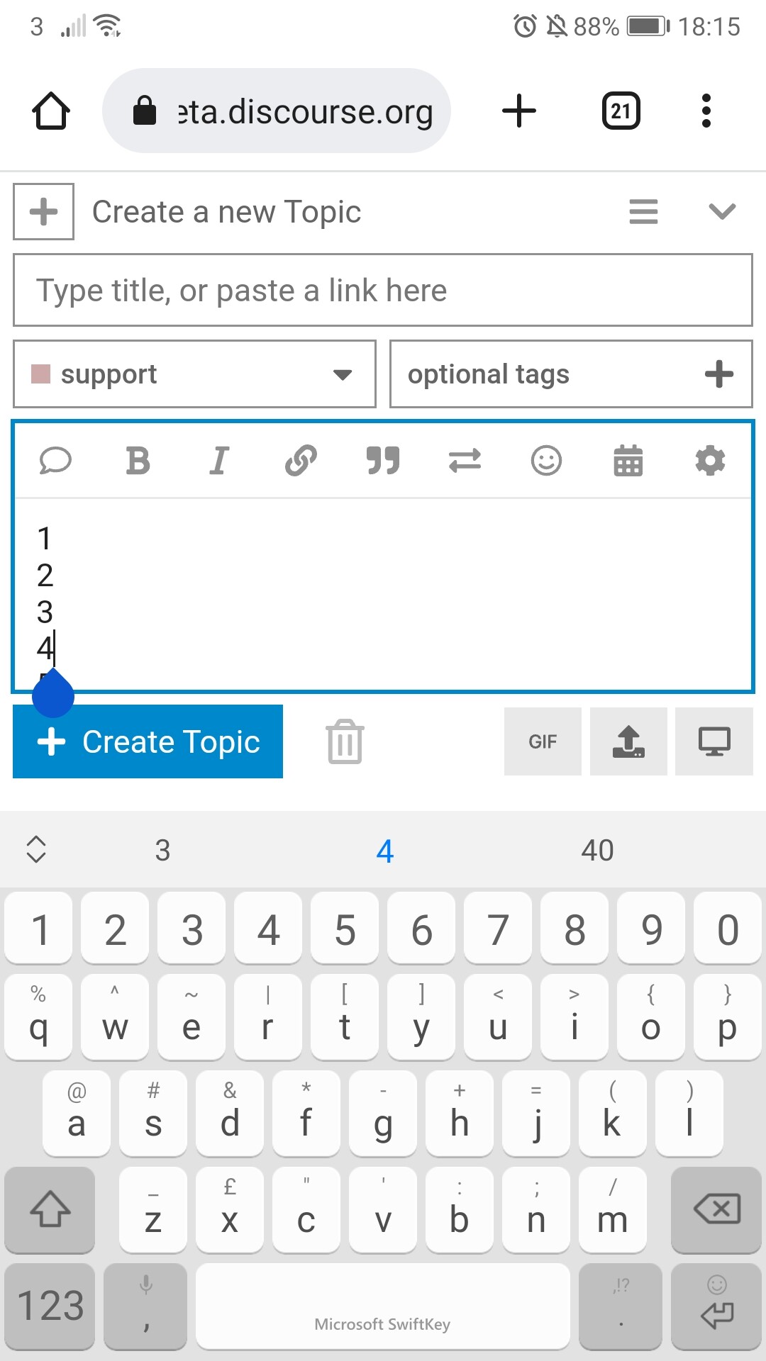

Una finestra così piccola per modificare qui su un cellulare
Ecco i miei: (browser, non app)
Tuttavia, non mi piace nascondere la tastiera numerica perché rimuove anche i simboli a pressione prolungata sulla riga superiore a cui sono abituato a usare.
PWA:
Quello si vede anche nello screenshot di @JammyDodger. Non penso ancora che sia a causa della visualizzazione desktop. Ho riprovato e una volta l’intestazione non è stata visualizzata, ma da allora l’intestazione viene sempre visualizzata.
Sì, ho dimenticato di includere la tastiera in alcuni dei miei screenshot. Immagina che metà dello schermo sia coperta da essa. Inoltre, potrei aver premuto “Screenshot lungo” su alcuni di essi e poi aver tagliato la parte troppo lunga. Comunque, ero troppo impressionato dalle caselle di inserimento spaziose su altri siti, quindi mi è sfuggito.
Per quanto riguarda le mie impostazioni di dimensione del carattere / (Android, non Chrome) cursore di zoom dello schermo: si prega di testare con esse leggermente a destra (più grandi) del normale. Aspettatevi che gli utenti più anziani con occhi più vecchi potrebbero usare i telefoni cellulari.
Ho selezionato “Usa visualizzazione desktop” nel menu di Chrome? No, non credo che la PWA abbia un menu di Chrome.
Comunque, il mio punto è: è vero: su alcuni telefoni ci sarà solo un campo di inserimento Nuovo argomento alto tre righe. Sì, si possono inserire quante righe si desidera, ma ha comunque solo un’area visibile di tre righe.
L’ho fatto. E riduce l’area di modifica ad ogni aumento.
Rispetto il fatto che alcuni utenti (soprattutto quelli più anziani) abbiano bisogno di testi più grandi.
Ma dobbiamo anche rispettare il fatto che più grande è il testo, meno spazio c’è per altre cose, inclusa l’area di testo del compositore?
Quindi sarà sempre un compromesso ed è difficile per Discourse evitare quel compromesso?

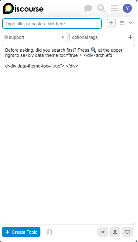

Beh, si tratta principalmente di quanto sia importante mantenere ogni elemento sullo schermo mentre una persona sta componendo il messaggio. Ad esempio, è importante avere sempre il nome del gruppo sullo schermo? Il titolo del messaggio? La casella dei tag? Di solito l’utente li imposta una sola volta e poi procede a creare il messaggio. Raccomando di consentire loro di piegarsi o arrotolarsi, e se l’utente ha bisogno di regolarli, può riaprirli.

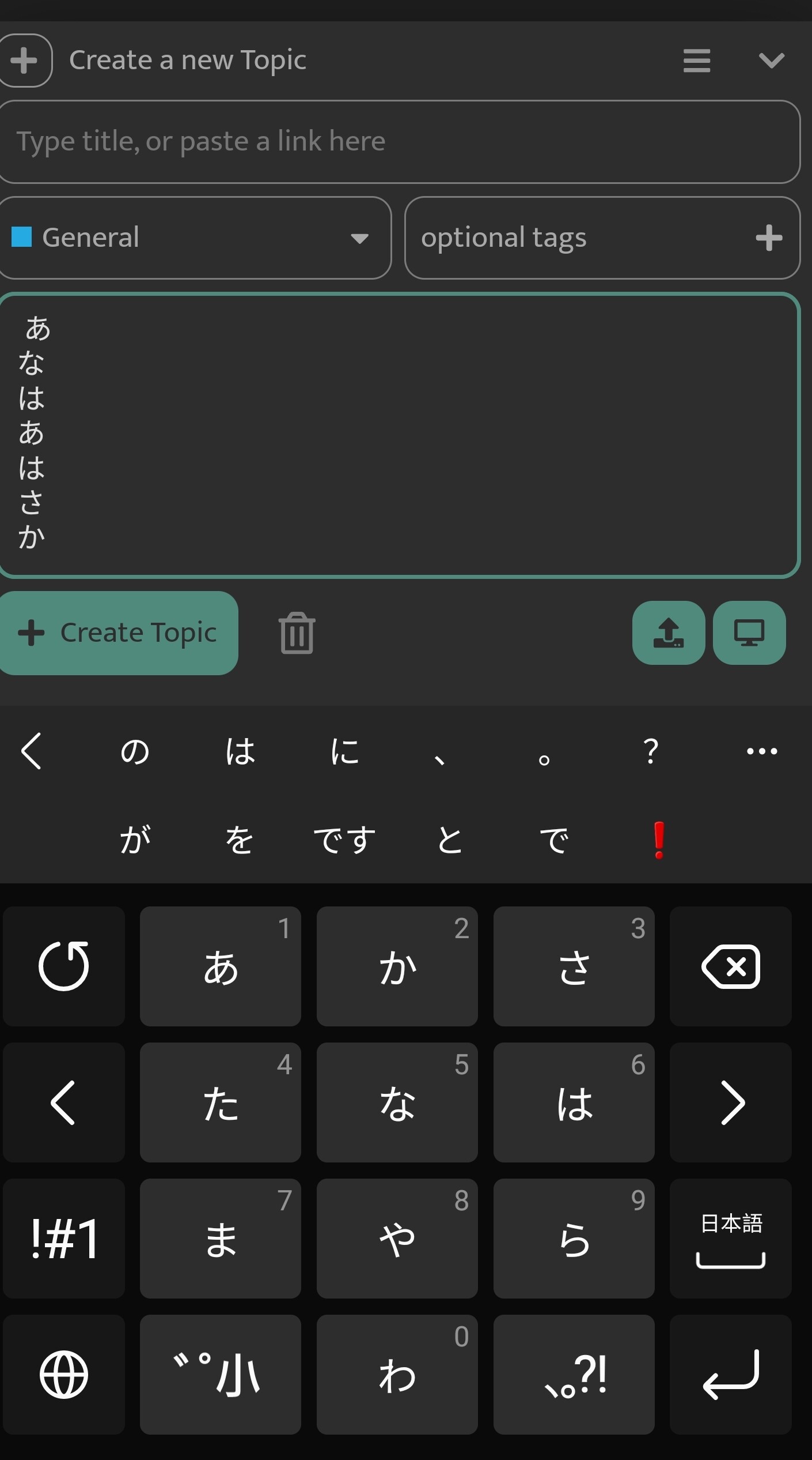

In effetti, la tastiera giapponese predefinita occupa tre righe di testo in più rispetto a una tastiera QWERTY!
Un’opzione alternativa è anche scrivere a mano invece che con una tastiera visualizzata sullo schermo, così come la dettatura vocale. È anche possibile collegare una tastiera esterna a un telefono cellulare/computer, nel caso qualcuno non lo sapesse. Alcuni “telefoni” possono anche eseguire un sistema operativo desktop con display e mouse esterni, come con Samsung DeX.
Sopra c’è il sistema di scrittura a mano di Samsung che non necessita di una seconda casella come invece fa Gboard qui:

Ho creato un semplice componente tematico per aggiungere l’opzione a schermo intero anche ai dispositivi mobili. Penso che possa essere una buona soluzione per creare più spazio, se necessario.
Il componente potrebbe aver bisogno di più lavoro sull’area CSS, ma nel complesso funziona bene. :+1:
