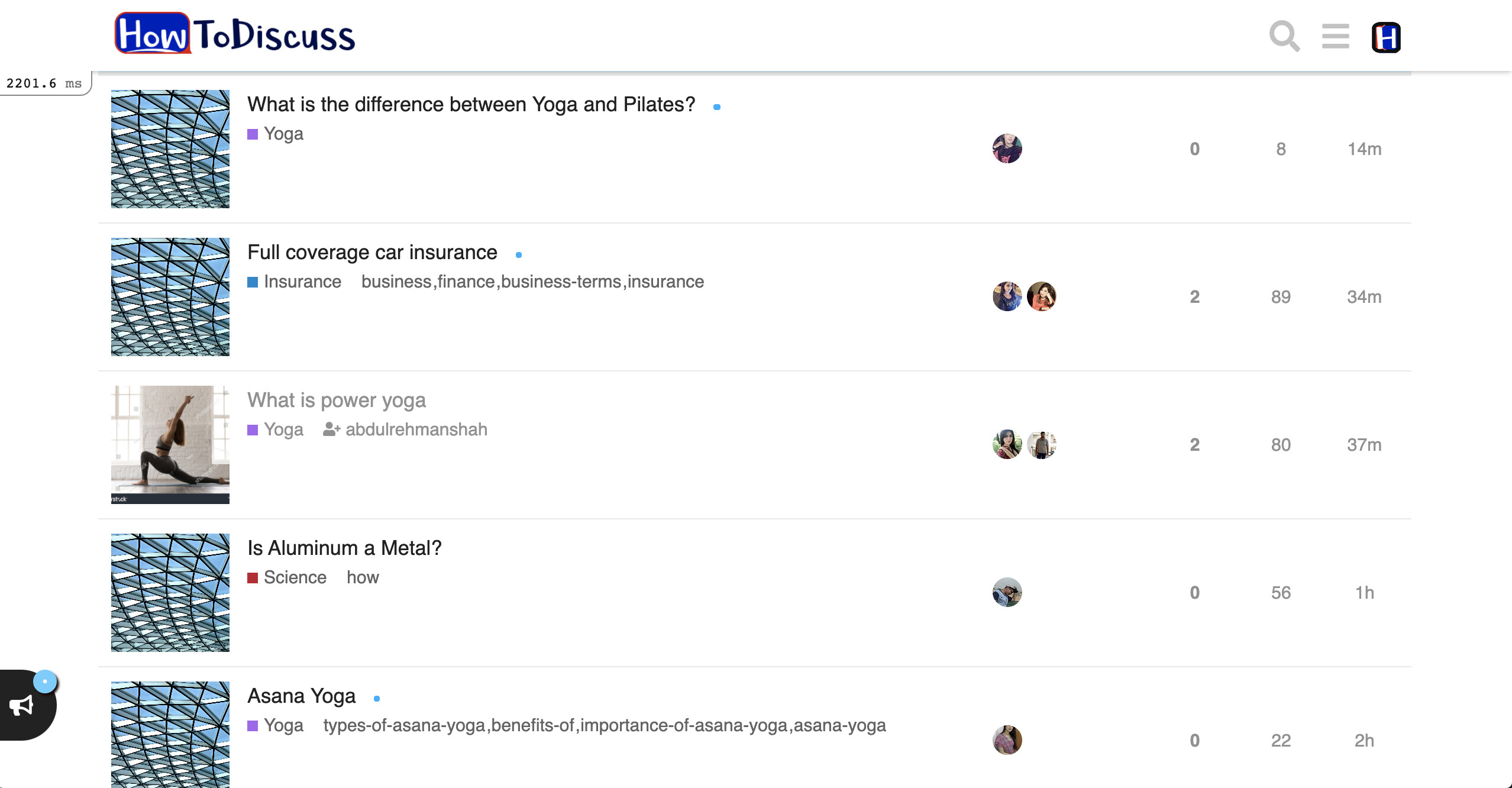

È così che appare: si vede la foto della ragazza che fa yoga perché un utente l’ha caricata sul nostro sito, ma tutti gli altri argomenti hanno anch’essi IMMAGINI COLLEGATE tramite CDN, che non vengono mostrate in anteprima. Viene invece mostrata sempre la stessa immagine predefinita, sia da https://source.unsplash.com/random che da https://picsum.photos/200.

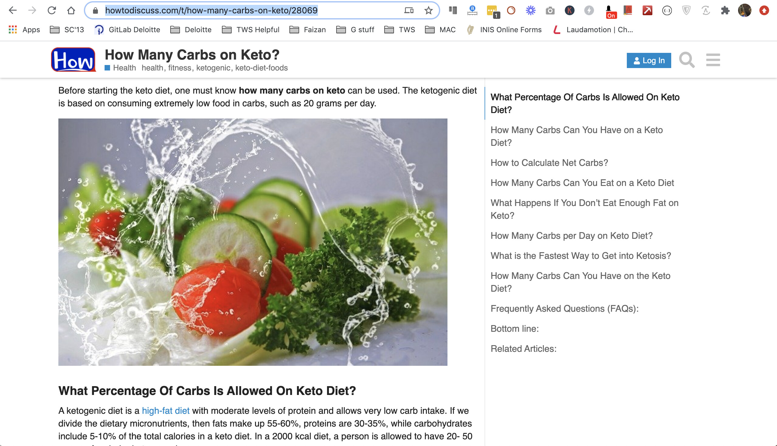

Puoi vedere, ad esempio, nel mio argomento How Many Carbs on Keto? - How To Discuss
e.g
quella prima immagine è in realtà caricata da Imgur. Puoi vedere la sua sorgente.
Il suo URL immagine reale è Imgur: The magic of the Internet

Queste immagini esterne non vengono rilevate e mostrate come miniature degli argomenti nel plugin di anteprima degli argomenti, come puoi vedere sulla mia homepage in questo momento https://howtodiscuss.com/ anche se tutti i miei argomenti hanno immagini. Ma non rileva queste immagini.

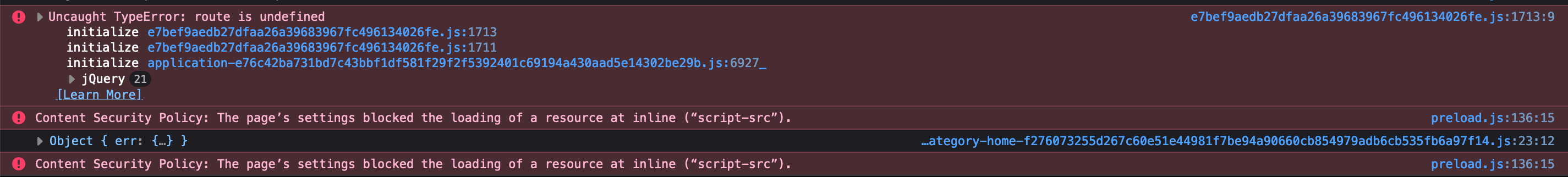

Per vostra informazione, a chiunque stia per aggiornare e utilizza il TC con il plugin helper: assicuratevi di aggiornare il TC prima di procedere all’aggiornamento. Quando ho aggiornato i core/plugin, mi sono trovato con una schermata bianca e questo errore:
Sono riuscito ad accedere in modalità provvisoria, aggiornare il TC e ora tutto funziona correttamente!
