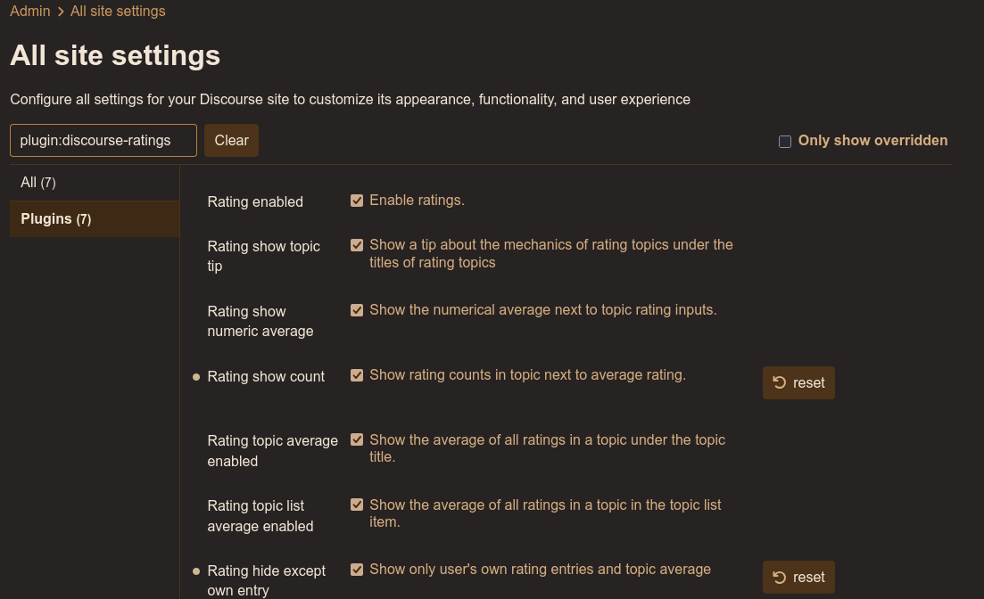

プラグインの機能が私のフォーラムから完全に消えてしまいました。管理画面では以下が表示されます:
以前はユーザーがトピックを評価できたカテゴリの投稿には、もはや評価ウィジェットが表示されません。
私の記憶が正しければ、設定でカテゴリを選択して評価機能を有効にするか、カテゴリに特別なタグを使用する必要があったはずです。しかし、GitHub - paviliondev/discourse-ratings: A Discourse plugin that lets you use topics to rate things · GitHub にはそのためのドキュメントが一切見当たらず、このスレッドも長すぎてヒントを探すために全投稿を読むのは困難です。
私のフォーラムに何が起きているのか、ご存知ありませんか?フォーラムは最新バージョンです。
