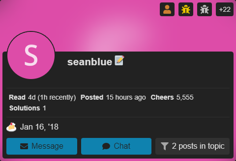

私としては、ピンクであろうとなかろうと、明るく無地の背景は好きです。
スクリーンショットのダークモードではかなり気に入っており、かなりおしゃれに見えました。しかし、ダークモードは使用していないため、大きな色のバーストがあると、その目的が無効になる可能性があります。![]()
ちなみに、私たちのサイトでは、背景を次のようにオーバーライドしています。

私はほとんどどこでもダークモードを使用しており、明るい色は少し気が散る/圧倒的であることに同意します。私の意見では、それらは少しストレスや緊急性を加えてさえおり、それは確かに意図したものではありません。ユーザーカードの色をトーンダウンする方法はありますか?そうすれば、まだゴージャスに見えますが、それほど明るくなくなりますか?

私は、特に夜間に明るすぎる画面に敏感であるため、ダークモードを使用している部分もあります。そのため、ダークモードの目的は確かに無効になってしまいます。

おそらく、ダークモード時にユーザーカードに暗い色合いを付けることで、全体的に明るすぎず、煩わしくならないようにすべきでしょう。

@Canapin の上記の提案のおかげで、配色がダークバージョンである場合のメタの調整をわずかに行いました。背景はもう少し暗くなるはずです。これで良くなったか確認してもらえますか?
ええ、個人的にはそれがずっと良いと思います。私は個人的には背景のある現在のものが好きですが、そうでない人も多いので、いつか目立つ色の要素を作るでしょう。

上記の@Canapinの提案のおかげで、配色がダークバージョンになった際にメタでわずかな調整を行いました。背景はもう少し暗くなるはずです。
えーと、モバイルで何か問題があったのかもしれません。以前と同じくらい明るく(または似たように)見えますし、ぼかしもなくなりました。
どうなったのか分かりませんが、0.6の明るさの例あたりが良いのではないでしょうか。
私のミスです。そのPRに-webkitプレフィックスを含めませんでしたが、これで修正されたはずです。
新しいバージョンは、はるかに良くなったように見えます。

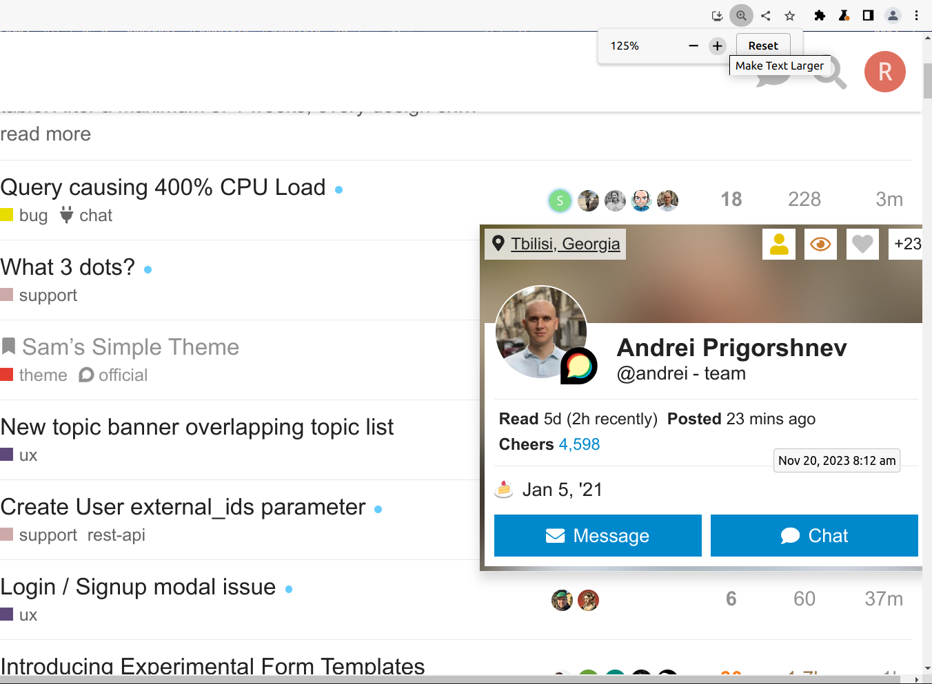

こんにちは。ユーザーカードが画面からはみ出してしまう問題に遭遇しました。ブラウザを最大化し、ズームレベルやDPI設定が高い場合にのみ発生するようです。
@Arkshine Hi, appreciate the reply. I think it happens when the zoom level is higher. I first noticed the issue on Firefox, where I have the default zoom set to 110%, and also layout.css.devPixelsPerPx set to 1.1 . But I can also reproduce it with Chromium’s default settings by just zooming in a bit (it appears to only happen when the browser is maximized): [image] Ah, ok. I think I’ll cross-post this issue there. It seems like the usercard component should take care of its own CSS to avoid …
Sam’s Simple Theme でより顕著になりますが、「デフォルト」テーマでも、ズームレベルや頻繁に投稿するユーザーの数によっては発生し始めます。
設定を試しましたが、再現できないようです。
念のため確認ですが、ユーザーカードモーダルを開いた後にズームしていますか、それともアバターをクリックするたびにユーザーカードが常にスクリーンショットのように表示されますか?
@Arkshineさん、まずズームインしてからアバターをクリックします。
そのため、さらに深い問題である可能性もあります。私はオペレーティングシステムのテキストスケーリング係数も1.1に設定しています(それ以外の場合、高DPI画面ではテキストが小さすぎます)。FirefoxはこのOS設定を尊重しませんが、Chromiumは尊重すると信じています。したがって、フィールドを平準化するために、Firefoxで約130%、完全に最大化されたウィンドウで試してみてください。
