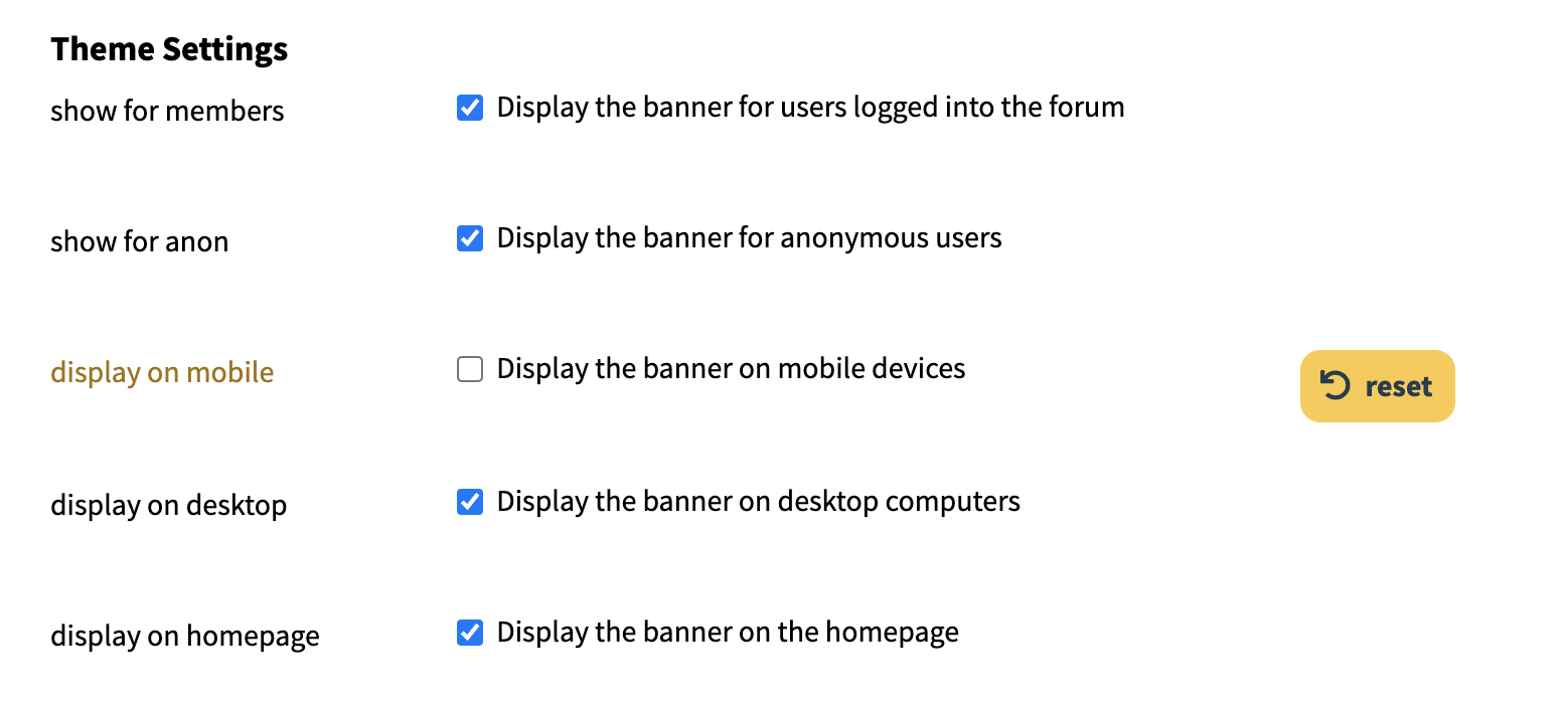

Наши настройки ниже:

Кажется, я понимаю, что происходит здесь, @IT_Director.
Вы добавили правило CSS где-то в вашей теме:
[class*="category-"] .banner-themes {
  display: none;
Когда я нажимаю на одну из избранных тем, а затем возвращаюсь на главную страницу, кажется, что класс category-, добавленный при просмотре темы, не удаляется из элемента body. Это может быть небольшой баг в маршрутизации, связанной с компонентом Homepage Feature.
Попробуйте удалить это правило CSS и вместо этого использовать настройку темы «URL должен содержать». Я думаю, что если вы удалите записи /c/* и /t/*, эффект будет похожим, и это, возможно, будет работать лучше, чем чистый CSS.
