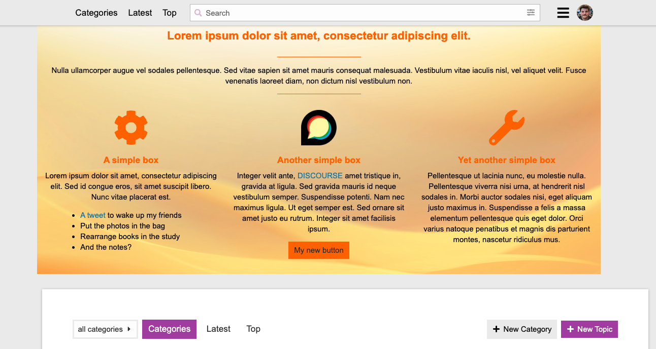

Привет! У меня проблема с баннером в мобильной версии Firefox. Я использую три колонки: первые две отображают весь контент, а третья обрезана. На Samsung S23 Ultra в браузере Brave всё работает нормально. В Firefox, как в авторизованном, так и в гостевом режиме, третья колонка отсутствует.
Проверил на iPhone 14 Pro — в Safari всё в порядке.
Здравствуйте,
Кажется, я не видел обсуждения моей проблемы в этой ветке, но извините, если решение уже было предложено. Я хочу внедрить этот баннер на своём сообществе, и после тщательной настройки понял, что этот компонент, похоже, расширяет правую сторону основного контейнера за пределы нормы. Ниже я приведу несколько скриншотов, чтобы пояснить, что имеется в виду (все элементы баннера в данный момент настроены по умолчанию).
Это при включённом баннере:
Правая сторона, где кнопка «Новая тема», выступает за пределы моей аватарки.
Однако при отключённом компоненте темы всё выглядит нормально.
Как видите, правая сторона выровнена по моей аватарке.

Та же проблема, даже с меньшим количеством компонентов. Вся страница прокручивается, но вправо. Заранее спасибо за исправление :slight_smile: Обновление: Я использую тему Air. Проблема сохраняется, даже когда я отключаю все остальные компоненты.
Решено: Я создал свой собственный баннер :smiley: с использованием пользовательского компонента.
