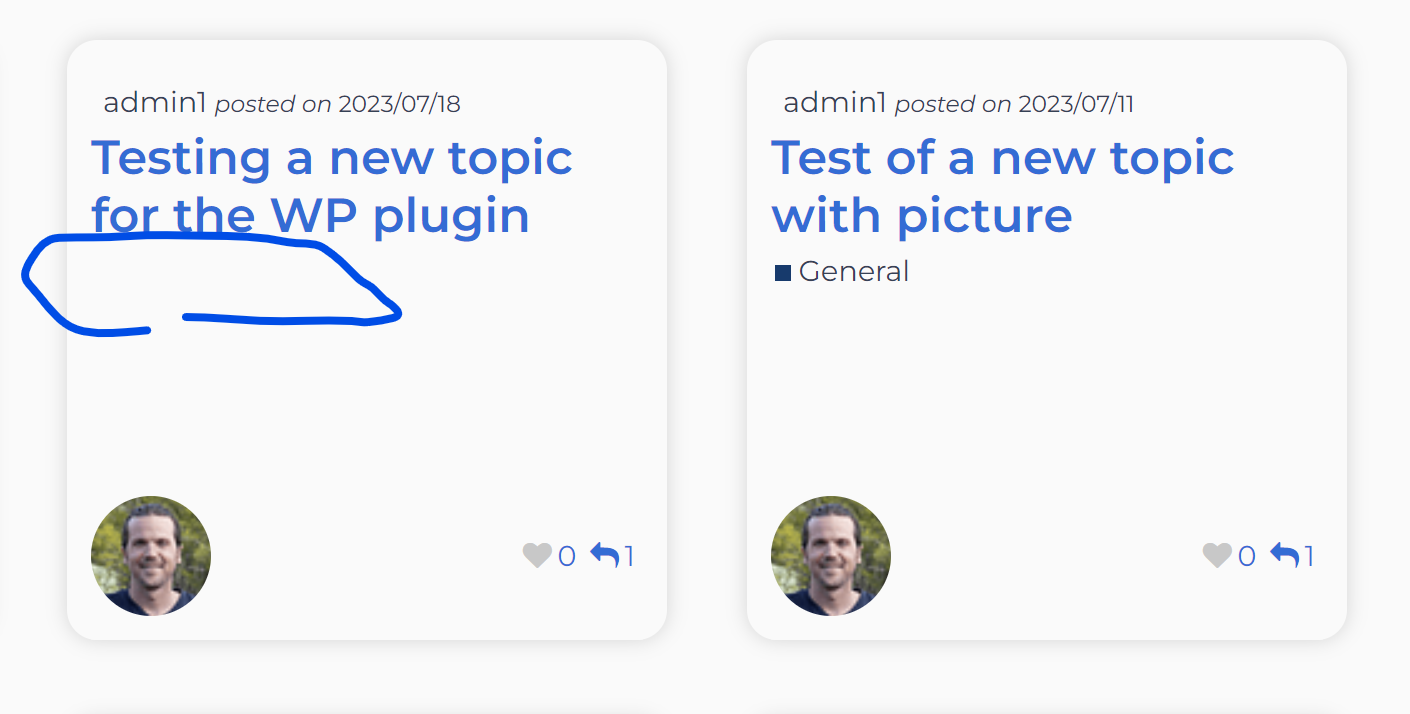

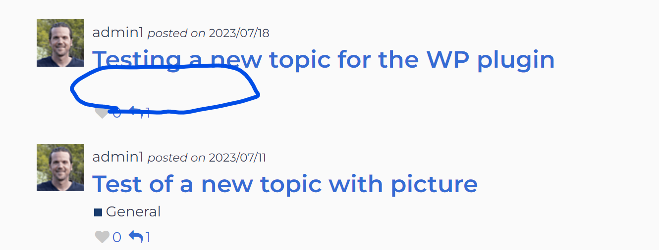

Извините, вы имеете в виду, что тема из вложенной категории отображается, но не отображается её значок категории?
Большое спасибо, Ангус. Это полезно.
Верно. Если тема находится во вложенной категории, значок не отображается. На скриншоте ниже показано отсутствующее изображение значка. Это тема внутри вложенной категории «Общее» >> «Новости и события». Если бы я изменил категорию этой темы на родительскую категорию «Общее», значок отобразился бы, как у второй темы ниже.
Спасибо за уточнение, Райан. На следующей неделе я изучу эту проблему и свяжусь с вами.

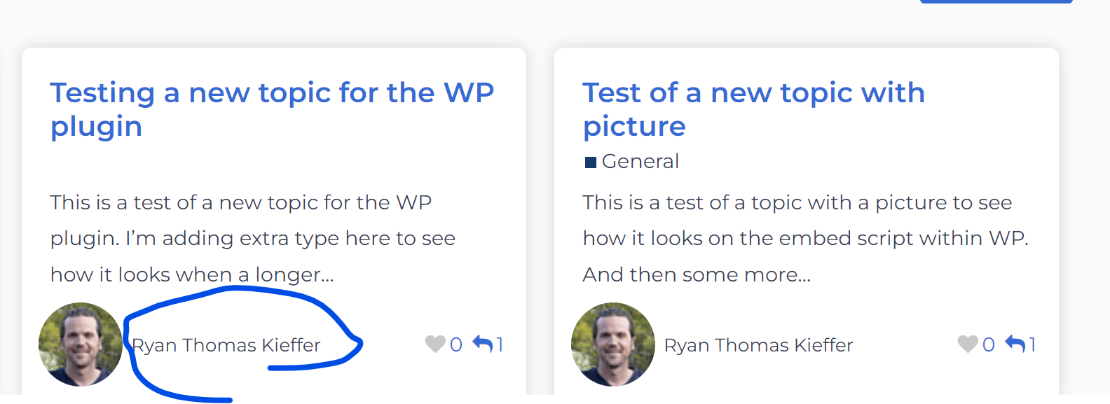

Спасибо. К слову, я добавил атрибут «реальное имя» для замены имен пользователей и опубликовал свои изменения в этом репозитории. Я довольно новичок в Git, поэтому извините, что не использовал правильные каналы коммита, но изменения там есть, если они вдруг кому-то пригодятся.

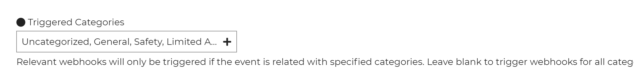

Главная проблема этого плагина по-прежнему заключается в невозможности включения/исключения по категориям. В частном форуме на основе членства вы либо видите все категории, либо не видите ни одной, что означает, что нет способа исключить темы сотрудников из показа широкой базе участников.
Однако кажется, что простым обходным решением может быть закомментирование AJAX-запроса и полное использование вебхука. У нас настроены триггеры для исключения категории сотрудников в вебхуке..
Это работает для временной блокировки новых обсуждений сотрудников до тех пор, пока не будет выполнен AJAX-вызов.
Так что, может быть, просто закомментировать AJAX-вызов?..
Не упускаю ли я что-то, что сделало бы этот подход нецелесообразным?
