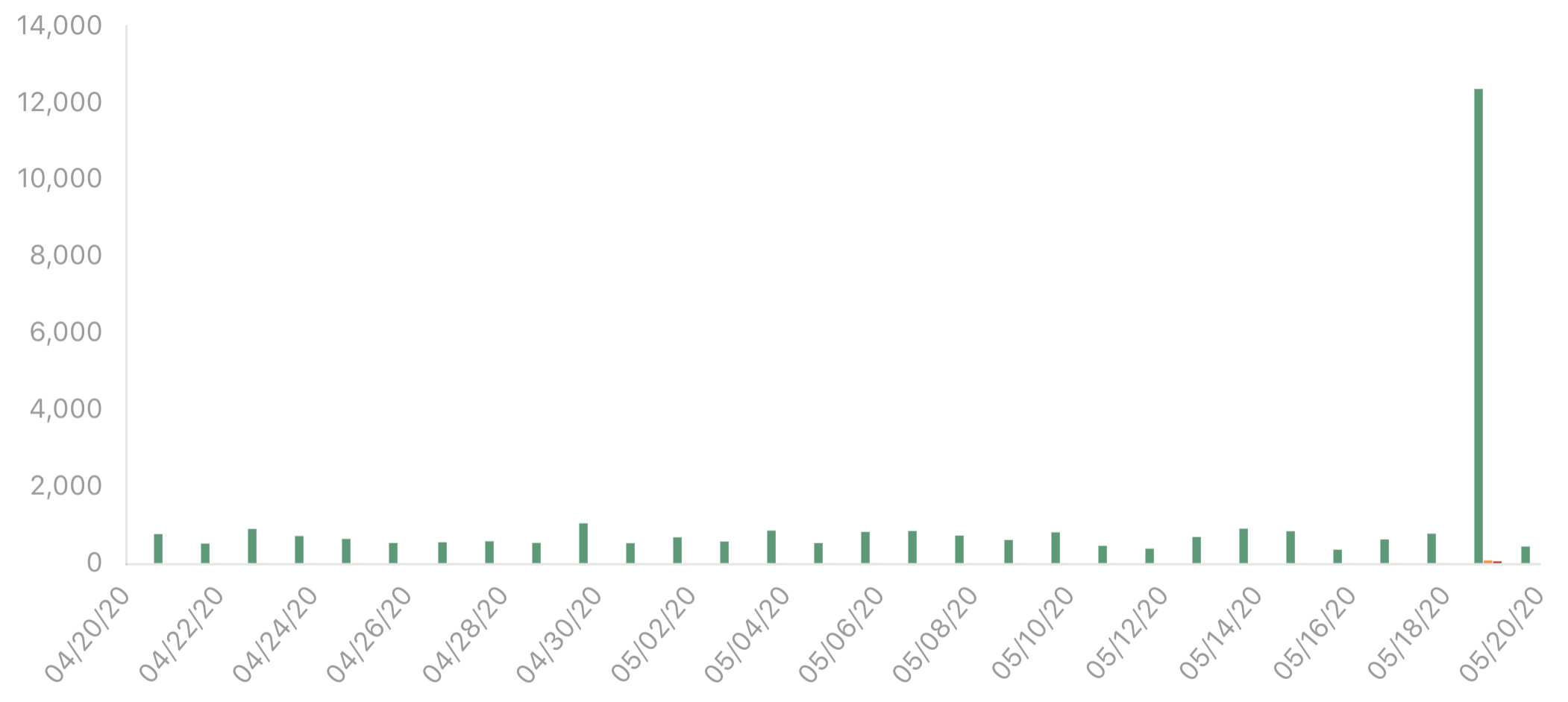

Acabo de recategorizar más de 60 temas antiguos (mediante la configuración masiva de administrador) y cientos de usuarios recibieron más de 60 correos electrónicos de notificación. Ojalá hubiera existido una forma de evitar esto
Puedes desactivar todos los correos electrónicos salientes mediante la configuración del sitio, realizar la operación y luego volver a activar los correos electrónicos salientes.
