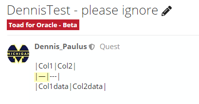

Immagine del risultato:
Notate il separatore intestazione/dati evidenziato nella prima colonna. In qualche modo è stato modificato da tre trattini a una linea piena. Il secondo separatore non è stato modificato. Credo che questo sia il problema. Poiché il separatore della prima colonna non è più composto da tre trattini, non viene più interpretato come una tabella Markdown. Non so solo cosa causi il cambiamento dei tre trattini in questi caratteri di linea.
Posso (in parte) replicare questo “cambiamento dei trattini in una linea” anche quando pubblico manualmente. Se inserisco questo (notate che il separatore della seconda colonna è composto da tre trattini)… beh, lo è fino a quando non viene pubblicato…

Try disabling the setting enable markdown typographer
Thanks for the quick reply Rafael. That definitely got back the 3 dashes, but it still displays as plain text, instead of converting it to a table, like I would expect. So, quite possibly, what I thought was the issue was not :-(. Any other suggestions as to why this may not be displaying correctly as a table after posting thru the API?

Actually, I have this working again. I think that settings change actually did fix this issue. Thanks for the help!
