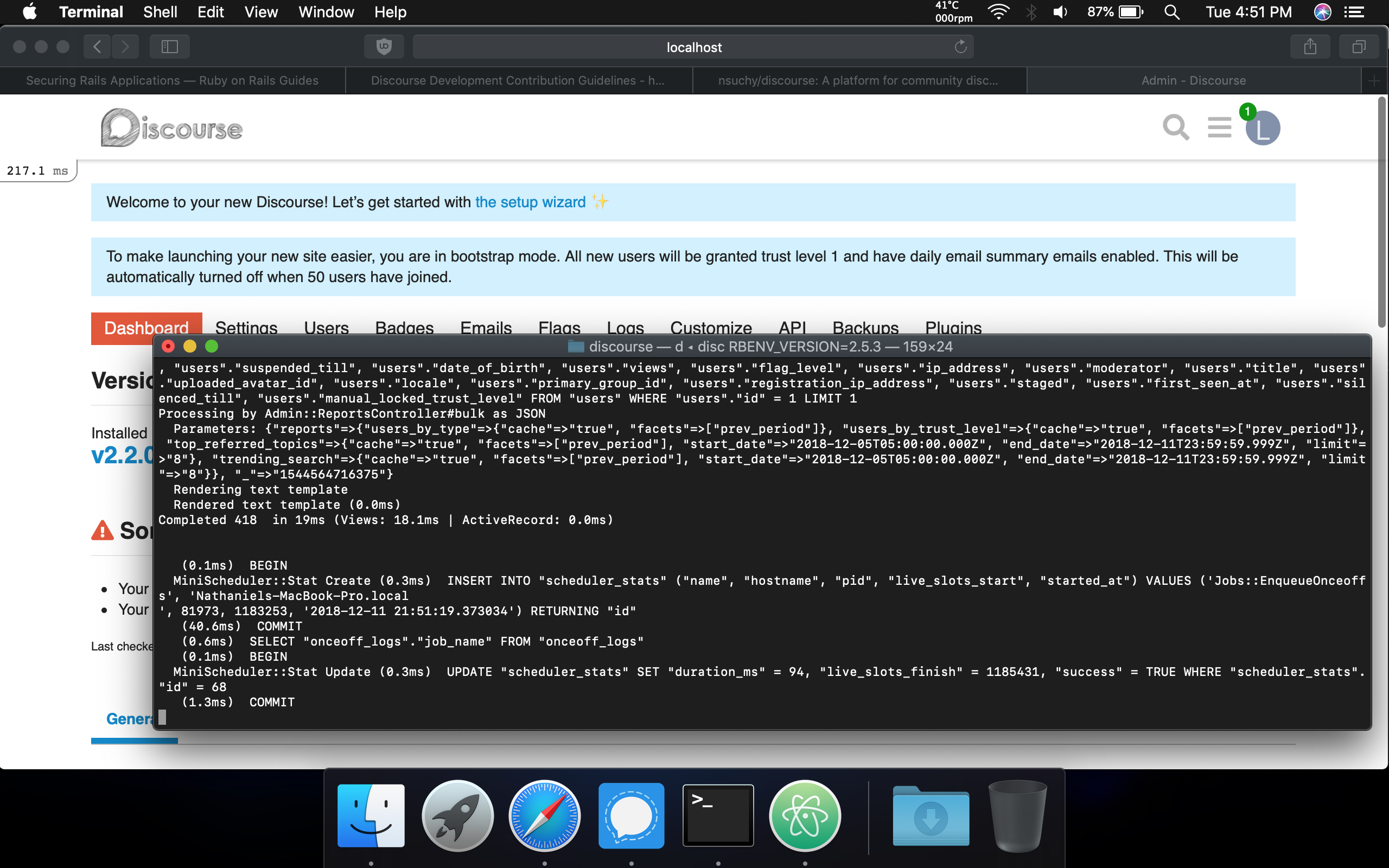

Thanks, and turns out - since I tried to install while on system Ruby rather than the correct version, future bundle installs were trying to use system rather than correct bundler. Deleting discourse and recloning solved the issue.
And I can now start making changes and creating new bugs :smiley:

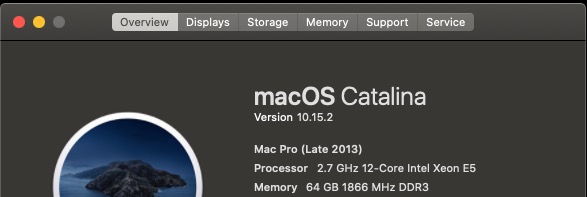

Ok, du hast also das Skript ausgeführt, das Repository geklont, und es stürzt während der bundle install ab?
Welche Version von macOS verwendest du?

FYI: Xcode-Version-Info:

Update:
Dieses Problem scheint gelöst zu sein – TL;DR: Verwenden Sie nicht die mit macOS gelieferte Ruby-Version.
Siehe: xavi- kommentierte am 16. Mai 2019
Ich habe seine (xavis) Anweisungen befolgt, auf rbenv umgestellt und bundle install funktionierte, aber es bedarf noch einer Bestätigung …
Update 2:
Bestätigt: Der Wechsel zu rbenv und das Einrichten des aktuellen PATH-Umgebungsvariablen ~/.rbenv/shims funktioniert und hat dieses Problem behoben.
export PATH=~/.rbenv/shims:$PATH
Ich steckte bei diesem Fehler fest, und dein Vorschlag (rbenv in den PATH aufnehmen) hat bei mir funktioniert.
Vielen Dank.
