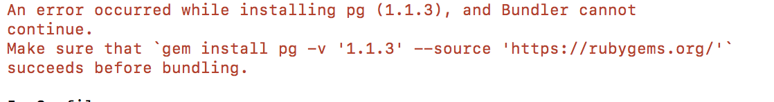

Ho eseguito bundle install, ma a metà percorso restituisce un errore, mostrato qui:
Sorry. Here’s the error(In text)
An error occurred while installing pg (1.1.3), and Bundler cannot continue.
Make sure that gem install pg -v '1.1.3' --source 'https://rubygems.org/' succeeds before bundling.
Sounds like you’re having trouble getting pg (postgres) installed. You’ll need to check the specific error logs to see why.
Here’s the log(Which is extremely long and confusing):

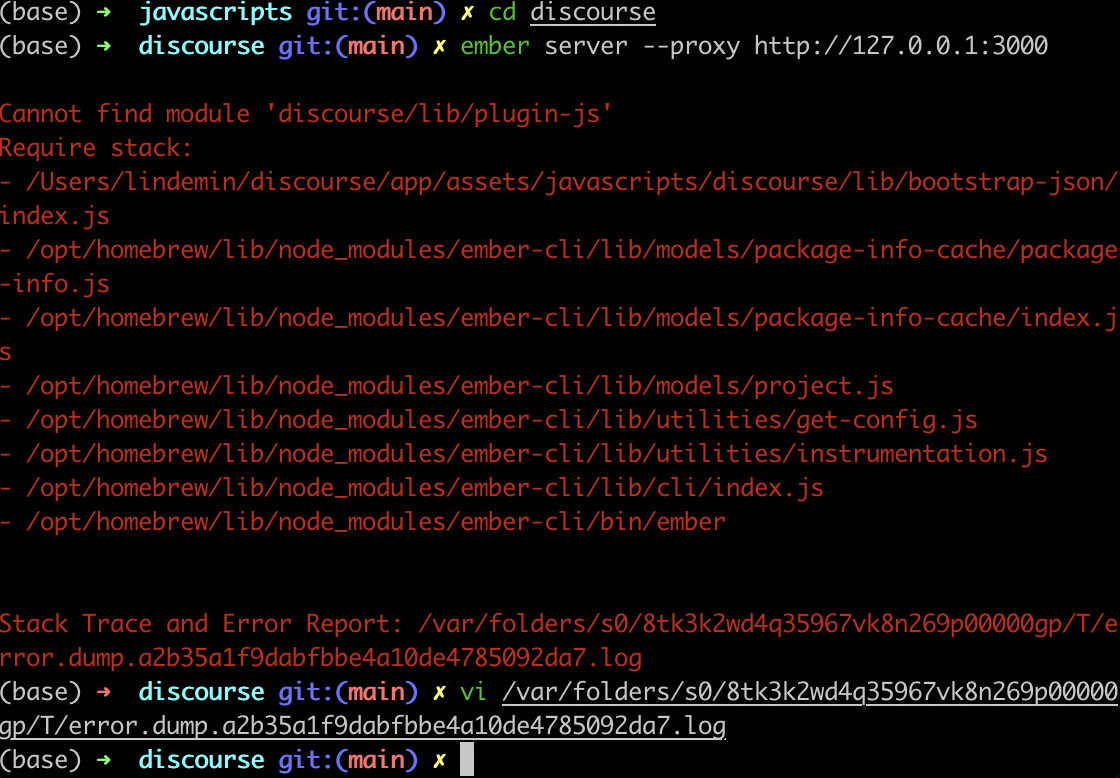

Stavo riscontrando lo stesso problema sul mio iMac M1 seguendo la stessa guida. @blake è stato fantastico e mi ha trovato una soluzione alternativa. :grinning:
Sono riuscito a farlo funzionare sul mio Mac M1. Non sono esattamente sicuro di quale sia il problema, ma questa è una soluzione alternativa che puoi usare.
Dalla prima scheda del terminale esegui:
bin/rails server --binding 127.0.0.1
Dalla seconda scheda del terminale. Entra in questa directory all’interno della directory di discourse.
cd app/assets/javascripts/discourse
Quindi esegui questo comando:
ember server --proxy http://127.0.0.1:3000
Quindi naviga su http://localhost:4200
Ho un nuovo errore
Non sono sicuro. Non dovresti più dover usare ember server --proxy sui Mac m1. Il modo normale ora è usare una scheda del terminale dalla directory principale di discourse ed eseguire bin/ember-cli -u. Questo eseguirà sia il server rails che quello ember con un solo comando. Puoi provare a farlo e vedere se funziona?
