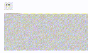

Quindi ho preso consiglio da @Moin per provare il componente Featured Tiles. Tuttavia, non c’è effetto carousel e non è adatto ai dispositivi mobili. Ho fatto un po’ di lavoro per ottenere questo :point_down:
Desktop
Mobile
Tuttavia ci sono due problemi sul lato mobile,
  1. Quando vado alla homepage dalla pagina dell’argomento, l’effetto carousel fallisce, a meno che non clicchi di nuovo sul pulsante home, sembra che javascript non sia stato caricato
  2. Si verifica un errore Uncaught TypeError
Javascript che sto usando :point_down:

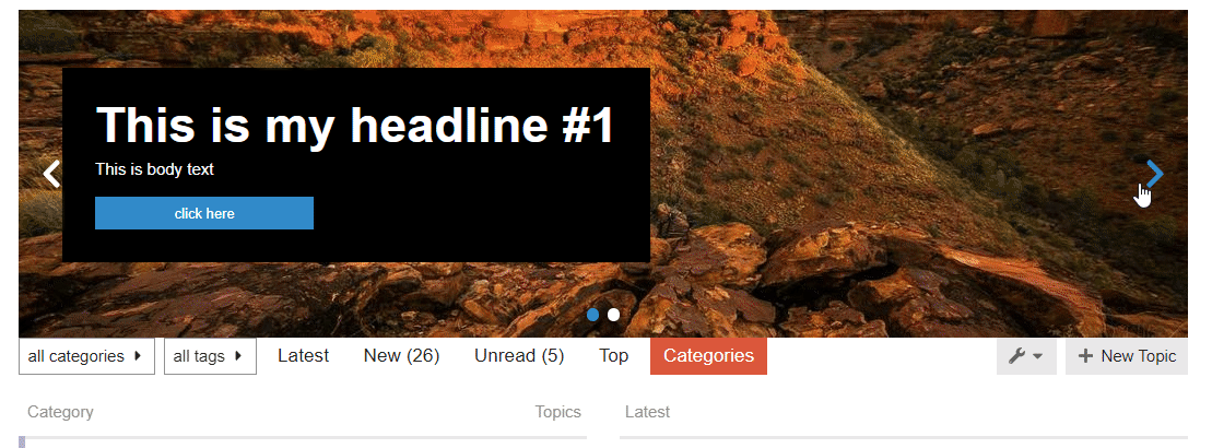

L’ho appena testato per curiosità. Il componente funziona bene.
Sono necessarie almeno 2 immagini e per qualche motivo è limitato al percorso /categories. :slight_smile:

Se vuoi ancora provare questo componente, l’ho forkato per aggiungere un’impostazione show_on dove puoi scegliere dove visualizzarlo.
URL: https://github.com/Arkshine/discourse-big-carousel-component
Nome del branch: feature/new_settings
(Non so quale sia lo stato del componente originale, spero sia lecito forkare :pray: e non sono sicuro se dovrei proporre loro le modifiche).
