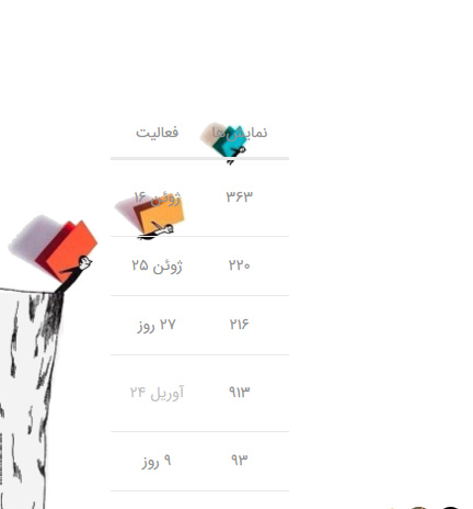

category background image doesn’t scale correctly in mobile ux,
here is the background image in desktop:
the same image in a topic for mobile ux:

even in safe-mode and when the themes are deactivated, you can see the background image in a topic page. e.g. of safe-mode activated page:
https://padpors.com/t/آیا-تا-حالا-تجربه-ای-از-کار-داوطلبانه-بین-المللی-توی-حوزه-کامپیوتر-داشتین؟/10482/?safe_mode=no_custom%2Cno_plugins%2Conly_official

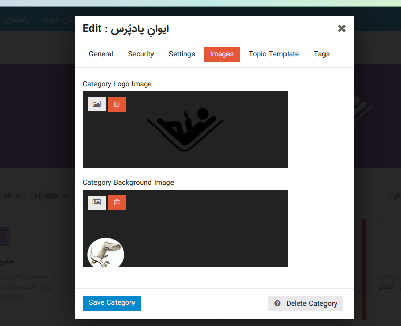

thanks, but I’m a little bit confused:
we used the category setting to add the background and not a theme.

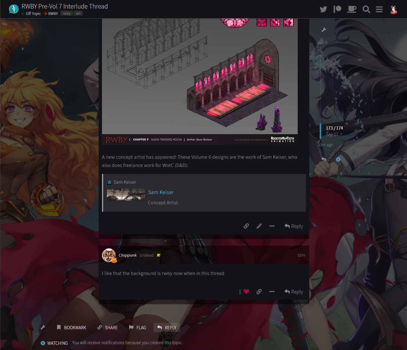

この件について、最新情報はありませんか?近日追加予定のいくつかのサブカテゴリにこれらを実装しようと考えているのですが、モバイル表示だと確かに見苦しいですね…
あるいは、CSSを使って個別のカテゴリやサブカテゴリに独自の背景を設定する方法はありますか?
この方法を解決したので、私のために機能したテクニックを共有しようと思います。ID が category-off-topic-rwby のカテゴリに https://some.url の画像を背景として追加するには、テーマコンポーネントで次の CSS を使用しました。
body[class~="category-off-topic-rwby"] {
    #background {
    background: url(https://some.url);
    background-position: center center;
    background-size: cover;
    z-index: -1;
    opacity: .50;
    min-width: 100vw;
    width: auto;
    overflow: hidden;
    top: 50%;
    left: 50%;
    transform: translate3d(-50%, -50%, 0);
これにより、https://some.url の画像が中央に配置され、不透明度プロパティを使用して彩度が低下し、ページと一緒にスクロールしないように固定されます。結果は以下の通りです。
