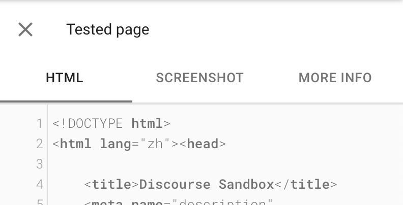

I can’t find any specific documentation from google about whether this is acceptable, but I can see that it works when I “fetch as googlebot”:

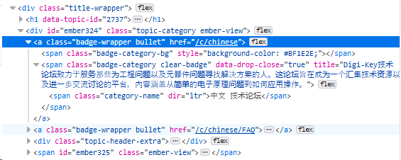

I’m a bit confused, in looking at the code, there is no #breadcrumb-0 on our page.
I had tried using
<script>
if(document.querySelector("a.bullet[href='/c/chinese']")){
	document.documentElement.lang = "zh"
</script>
but that didn’t seem to do the trick. I have a feeling those elements are loaded later, because the code works in in the browser console, but not in a component /head. Any pointers?

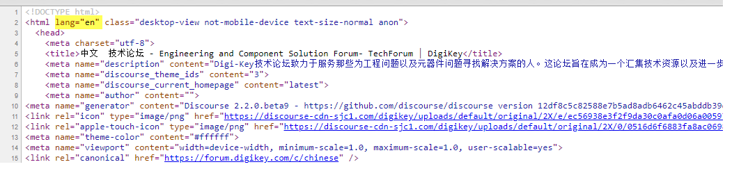

David,
I am still not seeing the change even as google bot. Could the issue be that my category name is actually 中文 技术论坛 and we use chinese as a category slug? Here is the page

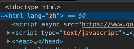

If you would also like the <html lang= to be updated for non-googlebot views, you can add this. Google chrome doesn’t seem to detect the ‘live’ change in language, but other browsers might:

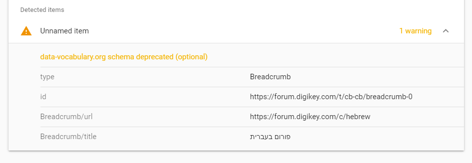

При проведении недавнего аудита я заметил, что этот фрагмент кода для наших категорий «Китайский», «Испанский» и «Иврит» работает лишь время от времени. На тех страницах, где он сейчас работает, в консоли возникает ошибка. Страницы, на которых ошибки нет, теперь отображаются в поисковом индексе как страницы на английском языке. Есть какие-то идеи?
Вот ошибка.

Предупреждение data-vocabulary.org должно быть устранено в последней версии Discourse согласно
В вашем сайте уже есть это обновление, поэтому нам нужно просто подождать, пока Googlebot его обработает. Как вы обнаружили, проведение живого теста позволит устранить предупреждение.
