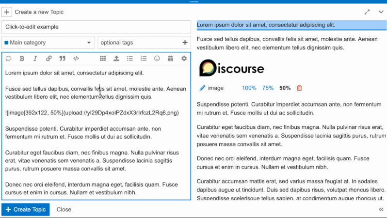

:information_source: Resumen Hacer clic en el área de texto en el compositor seleccionará la línea correspondiente en el panel de vista previa, y viceversa.
:hammer_and_wrench: Enlace del Repositorio https://github.com/thijsbrilleman/discourse-click-to-edit
:open_book: Guía de Instalación Cómo instalar plugins en Discourse
click-to-edit - 1080WebShareName-2
Características

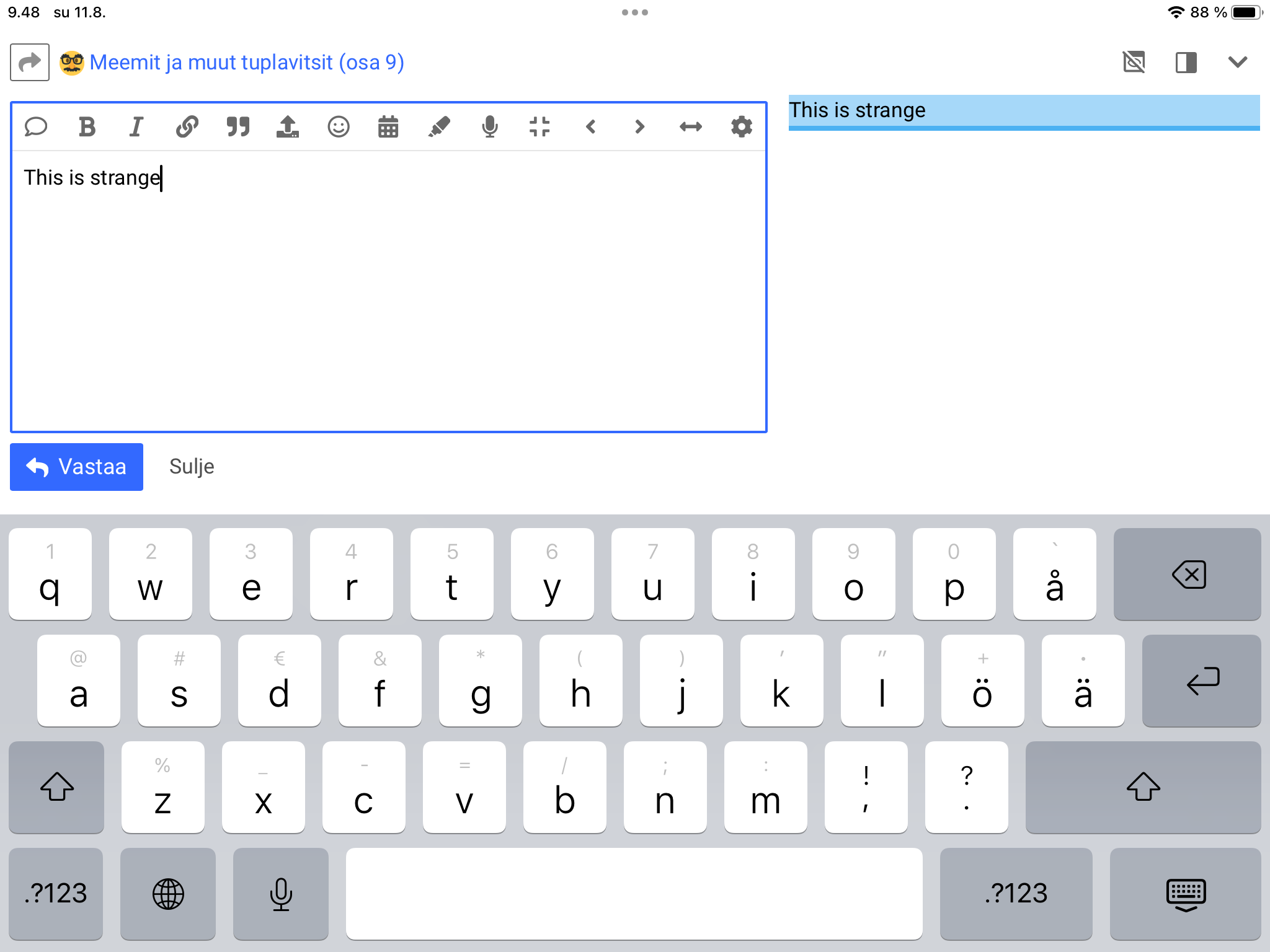

No funciona muy bien en el iPad, porque elige todo el texto al escribir. Se ve muy raro.
3 Me gusta
Gracias, y estoy de acuerdo. Lo investigaré tan pronto como tenga tiempo. Siempre serías bienvenido a presentar una pull request.
Este es actualmente el comportamiento previsto, pero por supuesto estoy abierto a mejores ideas. ¿Qué tipo de indicación visual recomendarías?
2 Me gusta
Se mostraría como texto pegado cuando algo está realmente seleccionado. Luego habría una acción y una respuesta.

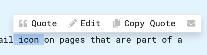

Implementé este comportamiento para poder extender el plugin más adelante y permitir la inserción/edición confiable de fragmentos desde la página de vista del tema, equivalente al botón de edición que se muestra a continuación (pero un poco más robusto):

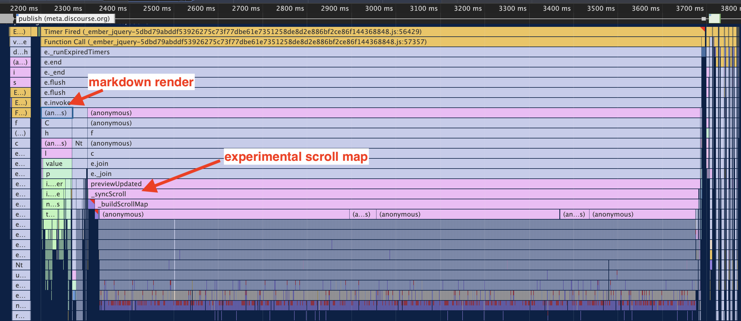

Ya tuvimos esto en el pasado (detrás de una bandera), pero se eliminó en este commit. Encontré esta captura de pantalla de algunas discusiones internas sobre esa característica:
es decir, el problema de rendimiento estaba en el código de sincronización del desplazamiento, no en la inyección de los números de línea :ok_hand:
Así que sí, no tengo objeciones a agregar la inyección de data-source-line en el núcleo, siempre y cuando solo se agregue en la vista previa. ¿Estarías interesado en crear un PR para esto, @pipkin?
