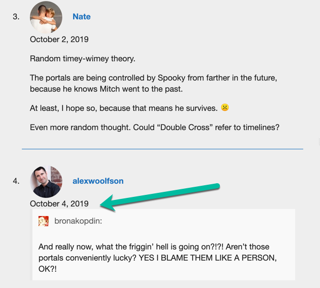

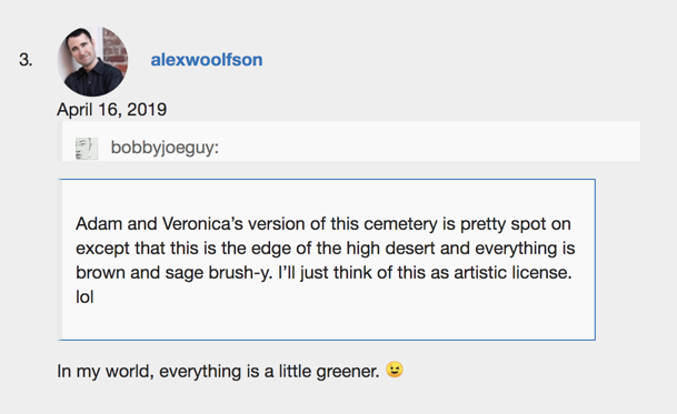

Quoting is something I’m trying to encourage now in order to have the comments on Wordpress make more sense. But currently the name quoted and the quote itself are separate and styled differently:
I think it feels a little disconnected.

Oui, les styles par défaut pour cela ne sont pas très bons. Vous pouvez les améliorer en ajoutant cette règle au CSS de votre thème :
.comment-body .quote blockquote {
	margin-top: 0;
	margin-right: 0;

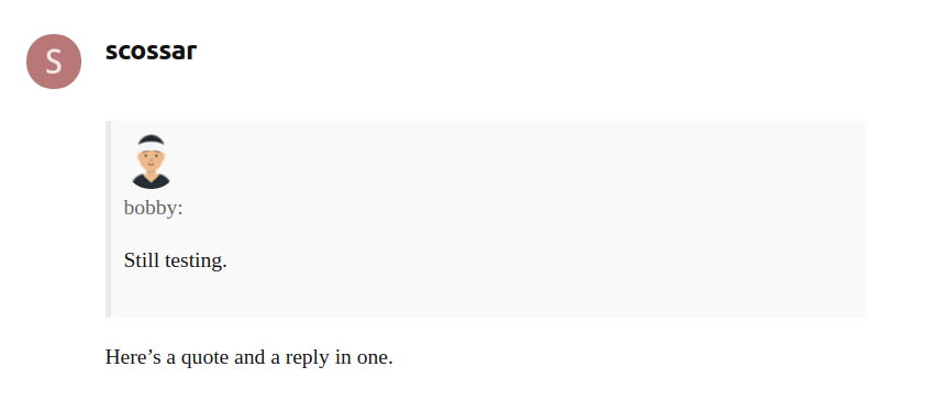

Avec le thème WordPress twentyninteen, cela vous donnera quelque chose comme ceci :
L’attente avec le plugin est que les sites stylisent les commentaires pour qu’ils correspondent à leur thème, mais les styles activés lorsque l’option « Charger le CSS des commentaires » est activée devraient fournir un point de départ raisonnable. J’ajouterai très prochainement au plugin quelque chose comme la règle CSS que j’ai publiée ci-dessus.

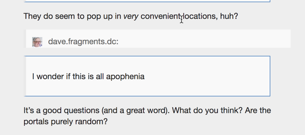

Je ne sais pas comment, mais j’ai manqué cela. Merci pour l’astuce CSS ! En l’ajoutant, je suis passé de :
à :
Ce qui est définitivement une amélioration. Mais mon thème ajoute toujours cette étrange bordure. J’ai essayé d’examiner le CSS, mais il y a de nombreuses références aux « bordures » et j’ai du mal à comprendre ce qui en est responsable. (Mes compétences en CSS ne sont pas très avancées.)
Aurais-tu des conseils sur ce qu’il faut chercher dans mon CSS pour supprimer cette bordure, afin que je puisse mieux correspondre à ce que tu as réussi à faire avec le thème twentynineteen ?
Je comprendrai si tu n’as pas de réponse. Je continuerai à essayer de trouver la solution. Mais merci beaucoup de m’avoir aidé à avancer jusqu’ici ! :slight_smile:
Des améliorations seront apportées au CSS par défaut des citations dans la prochaine mise à jour du plugin.
Ce changement devrait permettre de corriger l’alignement à droite de la citation et de son titre sur votre site. Il devrait également résoudre le problème lié à la bordure. Ce CSS sera ajouté au plugin d’ici la fin de la semaine, mais il n’y aura aucun inconvénient à l’ajouter à votre site dès maintenant :

J’ai ajouté le code et voici ce que j’ai obtenu :
Dans l’ensemble, c’est une énorme amélioration. Merci beaucoup !
Juste une dernière chose : existe-t-il un moyen d’ajouter un petit espace sous la date, comme dans les commentaires, mais sans la boîte de réponse blanche ?
Je pense qu’un peu d’espace négatif entre la date et le bord de la boîte blanche pourrait donner un aspect plus épuré.
Oui, je pense que c’est un problème lié à votre thème. Essayez d’ajouter une règle CSS ressemblant à ceci :
.comment .comment-content {
    margin: 22px;
Vous devrez peut-être ajuster la valeur 22px pour que la marge corresponde à votre site.
Il y a un autre problème avec votre thème que vous voudrez peut-être corriger. WordPress utilise des listes ordonnées pour les commentaires, mais utilise du CSS pour supprimer les numéros de la liste. Si vous ne souhaitez pas afficher de numéros à côté des commentaires, essayez d’ajouter une règle similaire à celle du thème Twentyninteen :
.comment-list {
    list-style: none;
Super ! C’est beaucoup mieux, dans l’ensemble. Ce CSS a fait l’affaire.
Merci infiniment, @simon ! Comme toujours, tu es génial ! :smiley:
