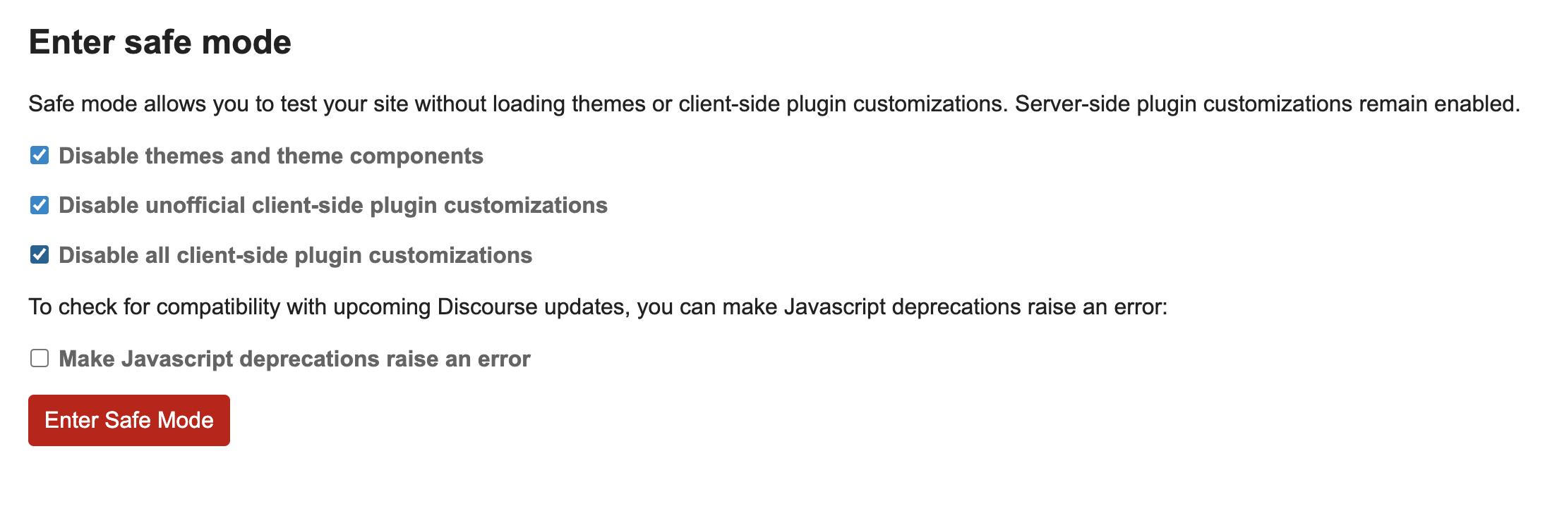

Возникает ли это в безопасном режиме на вашем форуме?
Да, с режимом мудреца:
У меня по-прежнему сохраняется проблема

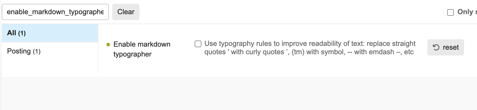

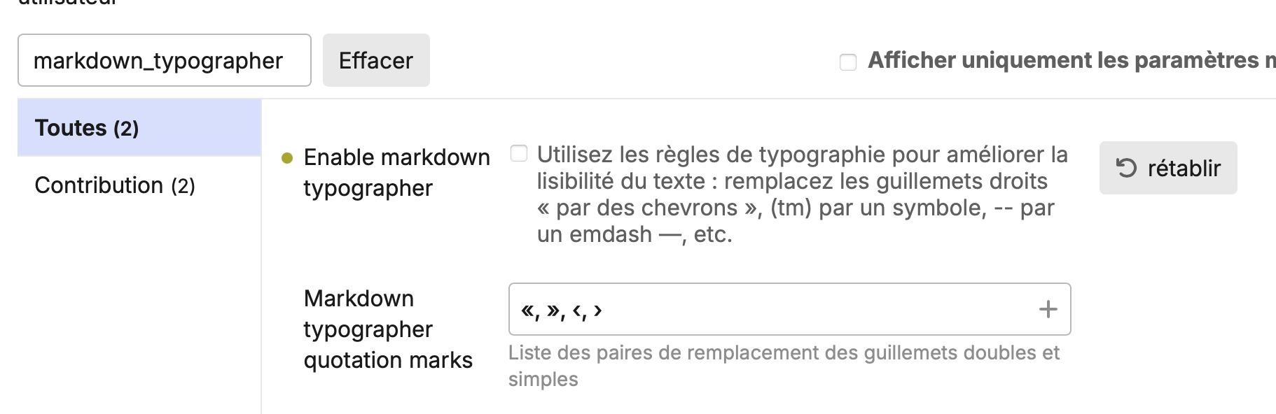

Это замена типографа в режиме немедленного выполнения; это происходит и здесь, но по умолчанию markdown_typographer_quotation_marks отличаются на экземпляре, отличном от французского.
Вы можете отключить enable_markdown_typographer или изменить настройку кавычек на другое значение по умолчанию.
Тем не менее, я считаю, что есть несколько быстрых решений, которые могут улучшить этот опыт. Мы изучим эти варианты. Настройки сайта — это немедленные альтернативы.
Теперь всё в порядке с отключённым enable_markdown_typographer
У меня возникла та же проблема, это довольно раздражает! Я отключу эту настройку — учитывая количество апострофов, которые мы используем во французском, писать становится настоящим кошмаром…
ETA: Я буду скучать по замене тире; также я честно говоря никогда не видел, чтобы «замена одинарной кавычки» использовалась в реальной жизни (по крайней мере, я этого не помню), и автоматическая замена апострофа на это просто невозможна во французском языке. У нас в среднем около трёх апострофов в предложении :joy:
